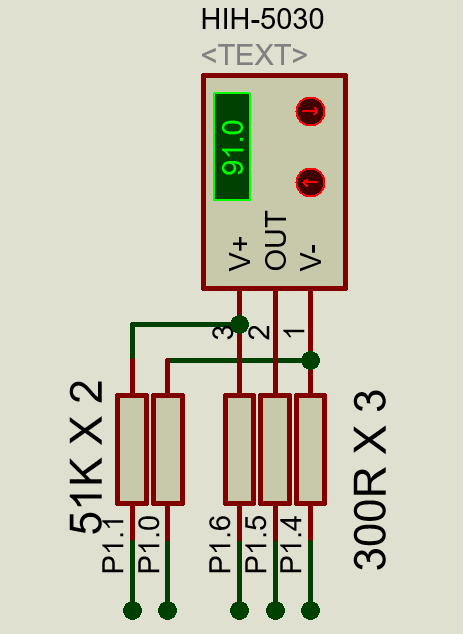

单片机测电阻阻值程序出现的问题
查看数: 1953 | 评论数: 2 | 收藏 1
发布时间: 2024-6-2 12:42
本程序使用STC8H8K64U单片机 测量0-100K的阻值时,读数没什么问题,但是测100K以上阻值时,显示结果不正常。 把电路中51K的阻值换成300K阻值,测试结果还是不行。 出现这种情况是那方面的问题呢。 以下是与测 ...
ID:1045846 发表于 2024-6-8 21:39
rundstedt 发表于 2024-6-5 22:56
数据溢出了呗,把数据带进去人工计算一下就能知道哪里超范围了。
感谢回复,换了一种电路和计算方式解决了。
