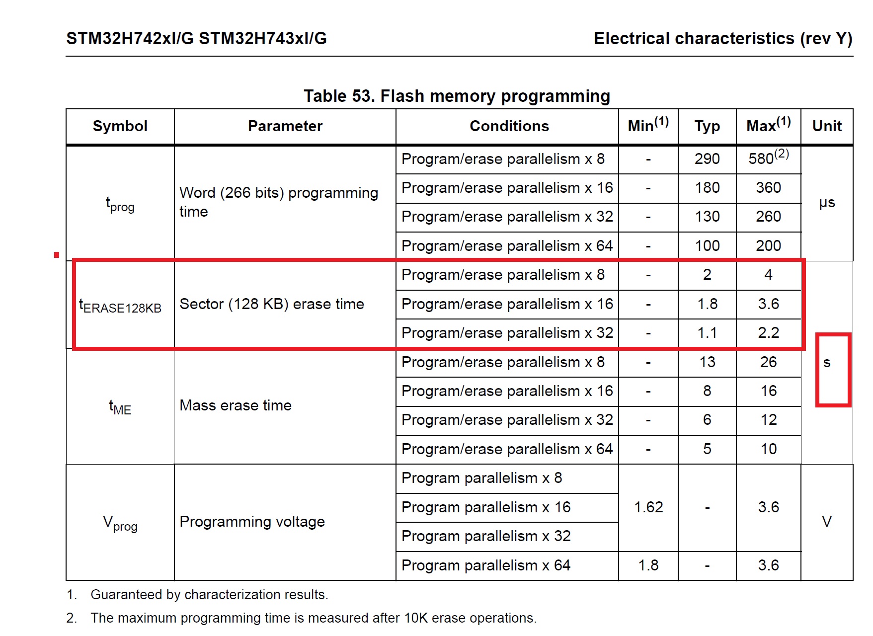

大家好, 用的是STM32 MCU,为了省成本,用了内部Flash模拟EEPROM,Flash最小擦除单位是扇区,一个扇区大小是128K。 用一个扇区模拟EEPROM,当整个扇区写满后,擦除一次。但是规格书上写的是擦除一个128K的扇 ...

据说,STM是非常高级的芯片,这玩艺难道还是单线程?你发了擦除指令之后,只能象“落后的51”一样,等他完 ...
我不太明白,擦除Flash的时候,CPU还能干别的事吗?不是要等擦除完成吗?难道擦除Flash的时候还能像DMA一样操作?如果能这样,那就好办了

我理解你的问题是,需要不断读取Flash,但擦除时会停止取指操作,MCU就像是卡了,但你给的手册 P33 的 Figure 4. STM32H743xI/G bus matrix ,看图它分为flash A 和flash B,我理解如果读取FLASHA时,可以对FLASHB进行擦除操作,在擦除的几秒时间内,SysTick_Handler()中断服务函数,uwTick记数器变化应该正常的。我的建议你应该理解吧?

STM32H743双bank把他分分应该不影响程序跑起来。

擦128K是秒级,擦一页不需要这么多时间。
这颗MCU没有页而概念,只有扇区,一个扇区是128K,所以只能按照128K扇区擦除

ID:1108479 发表于 2024-6-20 17:25
xiaobendan001 发表于 2024-6-20 16:56
秒还是毫秒?STM32不会用,STC也不用2秒吧
秒,确实是1~2s, 规格书上写的,很奇怪很多用大容量的Flash都是怎么用的?
