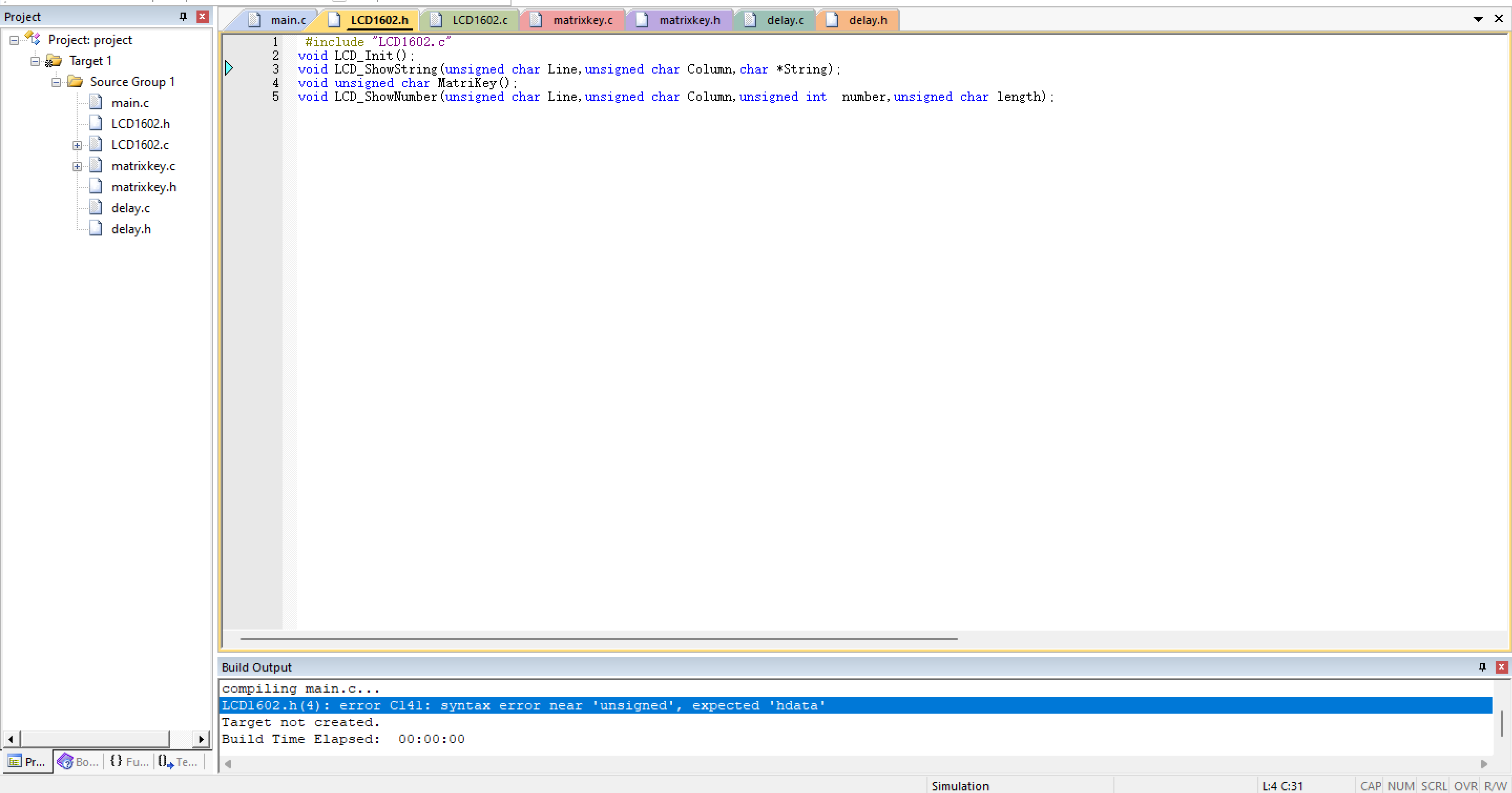

LCD1602.h(4): error C141: syntax error near 'unsigned', expected 'hdata'

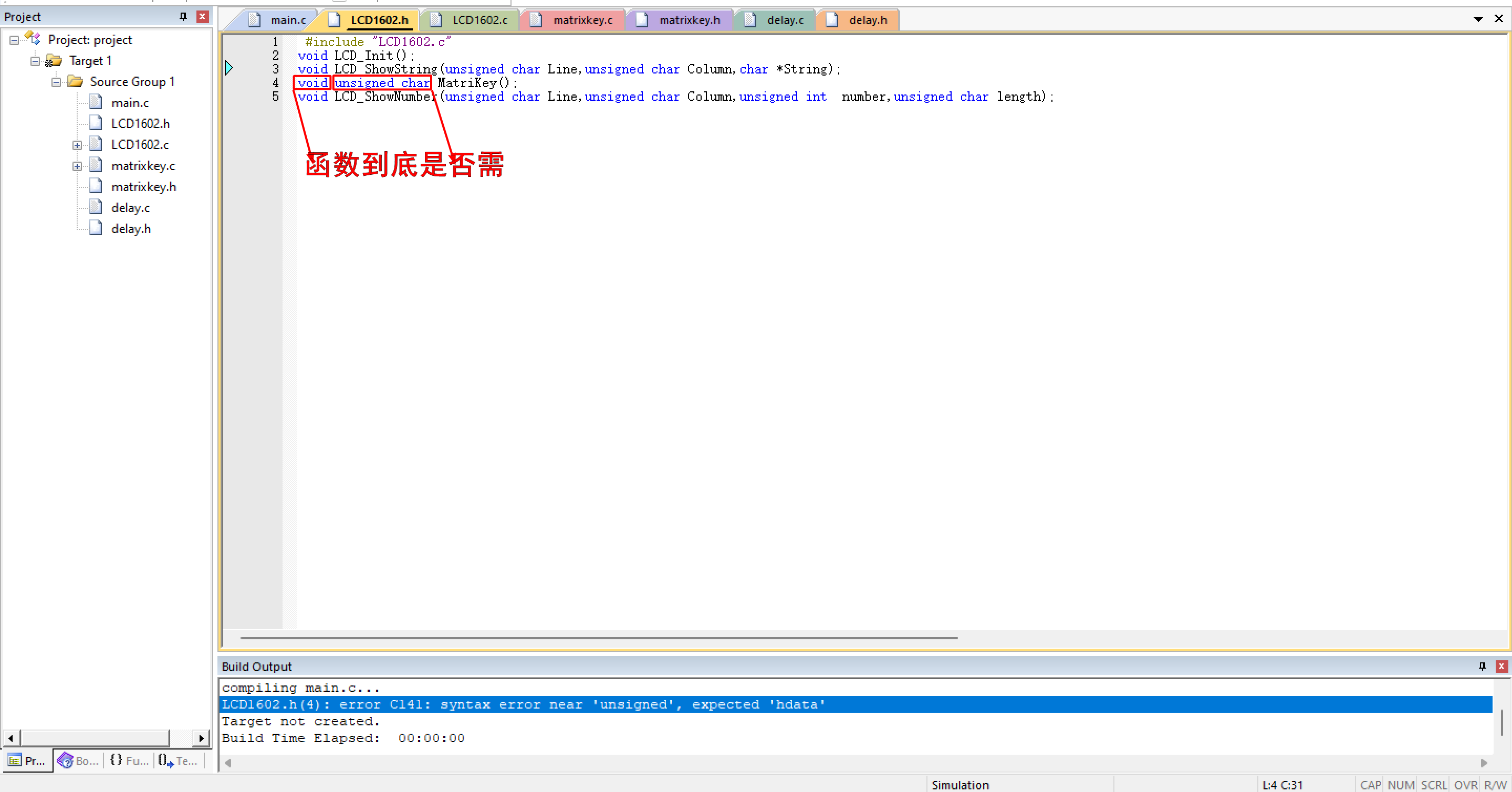

ID:161164 发表于 2024-6-24 17:13
void和unsigned char只可两选其一
以函数名推理
请把第4行的void删掉
ID:908826 发表于 2024-6-24 17:12
第四行那个函数声明,void unsigned char这是什么语法???哈哈哈
ID:866313 发表于 2024-6-24 17:00
函数 MatriKey() 声明格式错误了
