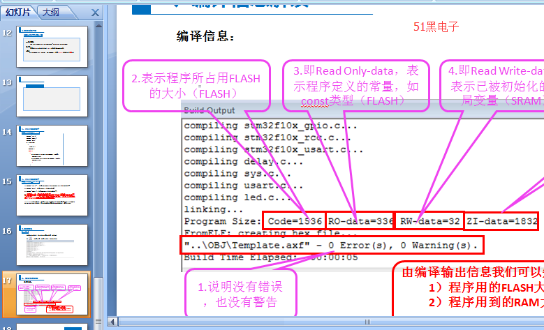

这里面就是我最开始学习用单片机去实现流水灯的程序,我在这里面放置了一个ppt去主要讲述时钟的开关等等。这里面用延时函数就有点太简单了,所以这里对于延时函数就不在多讲,主要就是讲一下时钟,以及对于用始终操 ...
