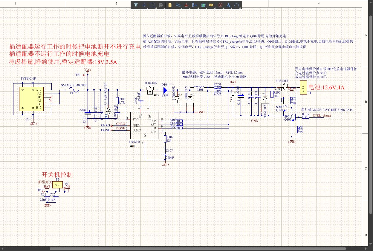

关于适配器供电和电池供电
查看数: 1561 | 评论数: 2 | 收藏 0
发布时间: 2024-8-20 22:23
想要实现超声波输出的时候 ,DC降压不会受到干扰 ,不会因为电压不足  ,中断输出 。 适配器规格是DC18V 5A,用的降压芯片是如韵的CN3763(满载可以输出4.8A) 接入适配器的时候有两种情况,插适配器 ...
ID:1034262 发表于 2024-8-21 09:47
要根据负载电压、功率、响应来设计电源。
ID:673647 发表于 2024-8-21 09:05
那干嘛还要保留CN3763?钱多?
