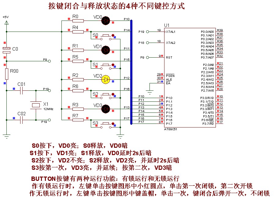

实例5  4种不同方式键控信号灯
先Proteus仿真一下,确认有效。
程序确定有效?
ID:183046 发表于 2017-4-18 00:56
定义下开关然后写下流水灯的顺序然后延时下就可以得到你想要的这个了。
ID:187614 发表于 2017-4-17 22:45
扫描方式时,按下后响应会影响程序的流程,原因是每次按键识别后,都要等待按键释放,程序处理原地死循环,这就是两者间的区别。想要按下后响应就要采用中断方式,识别后要关中,或设置标识位,其实关中后何时开中也很讨厌。
ID:111634 发表于 2017-4-17 22:38
彬Lsl 发表于 2017-4-17 08:36
新手:按键按下响应与松开按键响应有什么区别
按键按下响应与松开按键响应的区别
实例5  4种不同方式键控信号灯
先Proteus仿真一下,确认有效。
实例5 不同方式键控灯.rar (31.72 KB, 下载次数: 12)
以上摘自张志良编著《80C51单片机仿真设计实例教程——基于Keil C和Proteus》清华大学出版社ISBN 978-7-302-41682-1.书中电路和程序设计有详细说明,程序语句条条有注解。
