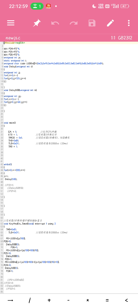

下面是一个数码管动态显示0-999数字的程序,在程序的第62行“interrupt 1”后面跟着个“using 2”,这个“using 2”是必要的吗,不写会怎样
ID:401564 发表于 2024-9-11 18:29
不要写using,多少个中断都不要用
using是优化的,不是必需的,你不用没多大事,用了反而容易出错
ID:1109793 发表于 2024-9-11 14:27
不太懂,但是我试过,结果变的不稳定

ID:235200 发表于 2024-9-11 08:55
wpppmlah 发表于 2024-9-11 08:27
建议不要使用 using x;  让编译器自己去处理,所以这个 using  2 可以不用写,,(意思是指定此函数使用R0-R7通 ...
你这理解错了,单片机把内存地址的00H至1FH的32个存储单元分为4组,称之为工作寄存器,每一组分别对应R0至R7,用于中断时保护R0-R7的数据不被覆盖,若中断多了,就需要选择使用哪一组工作寄存器。
ID:68189 发表于 2024-9-11 08:27
建议不要使用 using x;  让编译器自己去处理,所以这个 using  2 可以不用写,,(意思是指定此函数使用R0-R7通用寄存器的 R2,我是这么理解的).
ID:235200 发表于 2024-9-11 08:27
如果只使用了一个中断,可以不要,但程序中使用了多个中断时,为了防止中断保护的寄存器R0 R1数据误覆盖,最好加上各中断的工作器选择,编程者如果能确认保护数据不会被覆盖,可省掉using
ID:526108 发表于 2024-9-11 07:20
没必要,默认using0
