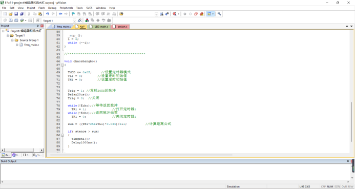

1实验项目: 具体是通过四个按键 实现小车前进、后退、左转、右转。 2原理图: 在附件里面。 3程序 小车电动机由P1引脚进行控制,由原理图并测试可知,EN1控制左电机使能,IN2,IN1分别控制左电机的正转和反转, ...
