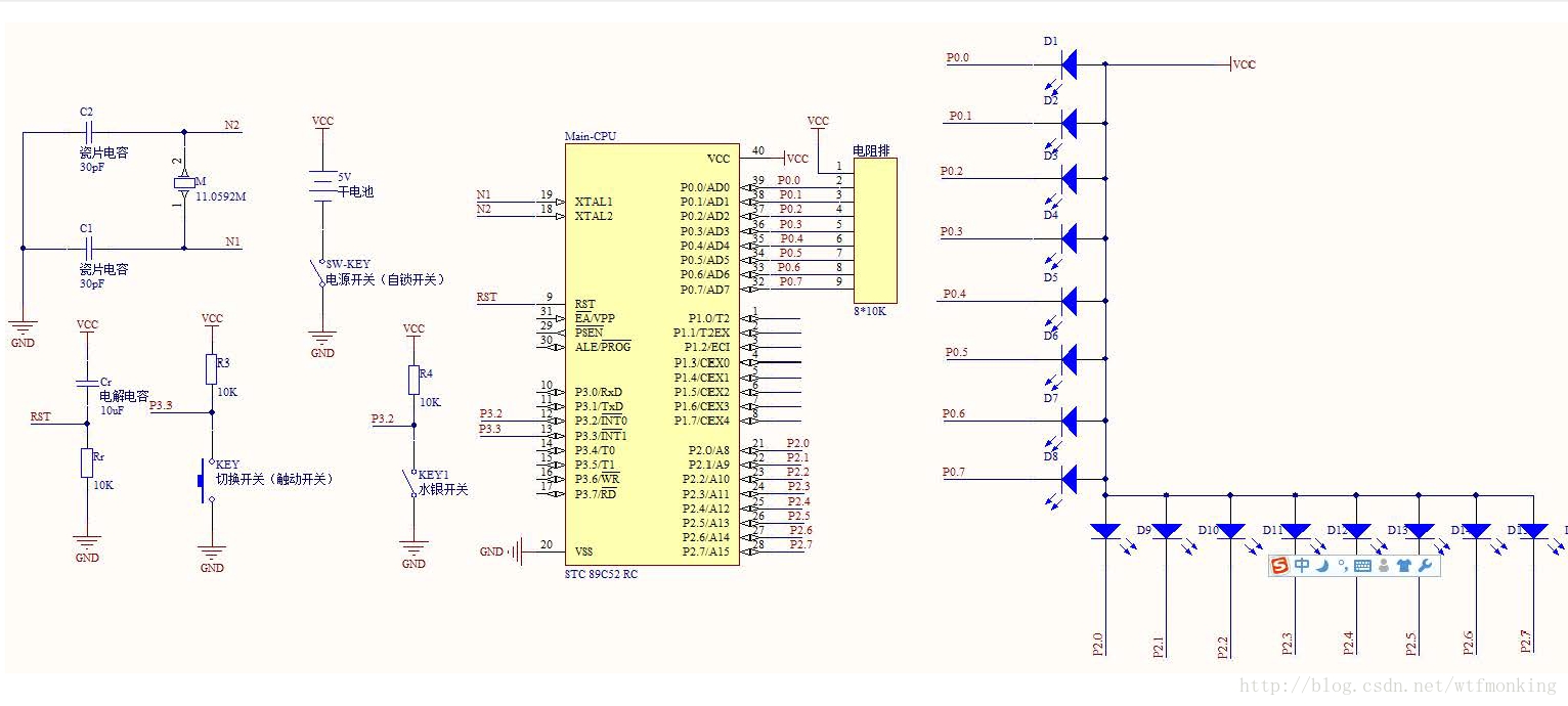

如图所示,想制作一个摇摇棒的电路,在网上看所有资料都是led灯直接连到io口,但是led工作电流20mA,stc89c52rc的io口灌电流最大6mA,如何取舍QWQ 如果加电阻限流的话,达不到20mA led就达不到亮度 QWQQWQ

三极管

你这个图没问题,但是实物肯定做不成功,因为没有加限流电阻,建议加300欧的电阻串在小灯与单片机之间
ID:277550 发表于 2024-11-12 13:16
需要大电流,使用驱动,如三极管

可以加三极管(或场管)放大同时串电阻限流,
ID:807591 发表于 2024-11-12 11:31
要加限流电阻,,6MA电流够用了

用三极管驱动
ID:1109793 发表于 2024-11-12 11:07
高亮的LED,2MA就很亮了
ID:452475 发表于 2024-11-12 10:53
用三极管扩流
ID:446156 发表于 2024-11-12 10:30
加三极管扩流啊,尺寸放得开
