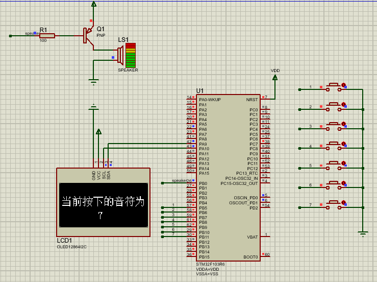

之前在学校制作的小项目,利用STM32制作的电子琴。当时也是新学习的嵌入式在操作上也是十分不够熟练,从各种网站上搜索学习别人的项目才勉强做出来。这里放出程序源码和仿真希望能够给同学们一个模板和启发。希望对 ...

您好我想问一下,我自己重新绘制了图,烧录的是您的代码,oled可以显示,但是没有声音
屏幕截图 2026-05-18 164335.png (36.28 KB, 下载次数: 0)

ID:262 发表于 2024-12-25 16:12
是不是传错文件了,仿真和程序都有错
打开仿真报错No power supply specified for net VDDA in Power Rail Configuration.
自己画仿真图后 载入你的程序  完全没有效果,这个是修改后的,基本可以用了:
蜂鸣器实现.7z (193.17 KB, 下载次数: 0)
参考:http://www.51hei.com/bbs/dpj-190970-1.html
