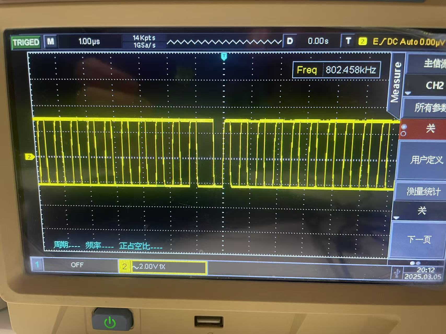

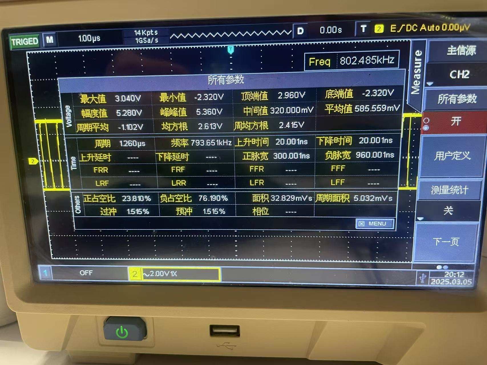

使用的是2T51单片机PWM的时钟源为48MHz,请教各位大佬如何通过PWM写时序去驱动?

ID:1145034 发表于 2025-3-7 22:40
一个周期造一个bit,可以先送几个周期,确保数据是你想要的,再进行下一步,一般要配合dma

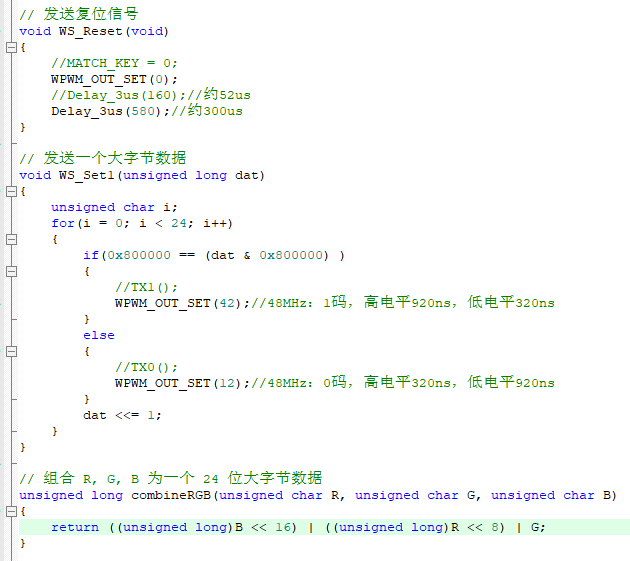

Jasminedebug 发表于 2025-3-6 13:02
void WS_Set1(unsigned long dat)
    unsigned char i;    for(i = 0; i < 24; i++)
STC的PWMM频率是不能设置的!它只能是时钟的多少分之一的分频
就算是有能设置的型号,320nS就是0.32uS,那就是说,最坏的情况就是,每0.32uS的时间就进入中断一次,用来处理下一个字节
系统几乎没有时间去做其它的事了,没有人这么干的
ID:1144894 发表于 2025-3-6 13:02
lkc8210 发表于 2025-3-6 10:26
用PWM驱动WS2811需要用PWM溢出中断
在中断内更新下一个PWM的占空比
        if(0x800000 == (dat & 0x800000) )
               WPWM_OUT_SET(42);//48MHz:1码,高电平920ns,低电平320ns
        else
                WPWM_OUT_SET(12);//48MHz:0码,高电平320ns,低电平920ns
        dat <<= 1;
请问这样写切换0、1码和用PWM溢出中断切换0、1码有什么区别?
是因为这样写导致0、1码切换过慢是吗?

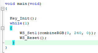

在中断内更新下一个PWM的占空比
    unsigned char i;
                //EA = 1;
        else
        dat <<= 1;
我想了解一下我这样写有什么问题,是因为这样写PWM的0、1码切换过于慢,所以要用PWM溢出中断来切换0、1码是吗?
在中断内更新下一个PWM的占空比
ID:401564 发表于 2025-3-6 09:16
这个芯片跟PWM是没什么关系的,亮度是由写入的数据决定的
