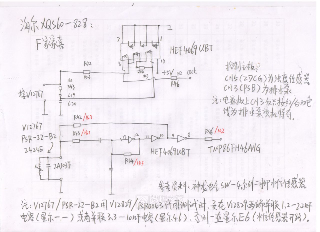

想用STC单片机,与洗衣机水位传感器配套,做一个水位控制,能否实现?现在常用的洗衣机二线、三线水位传感器,与51单片机是怎么编程的?
ID:22439 发表于 2025-4-9 16:10
洗衣机鉴频式水位电路,我去年鼓捣过,洗衣机只要是谐振式水位传感器,二线、三线都是一样的原理,洗衣机电路是用4069(不太记得是不是)做前端电路,整形后输出给单片机,对单片机而言,只是测量这个端口的频率,不用的频率对应不同的水位。
至于编程,用定时器测量端口两次下降沿的时间间隔就可以算出频率,也可以测量几次取平均值。

普通洗衣机水位传感器,就是一个LC谐振回路,不是你说的AD值,但不知道它与电路怎么配合形成振荡回路的,这种电路没见过。单片机是根据谐振频率来判断水位的,不知道哪位大神知道。

非也,家用洗衣机水位传感器,不管二线的,还是三线的,里面都是线圈和电容组成的谐振回路。

不是你想的那么简单,洗衣机水位传感器的原理是用的LC震荡原理,不同的水位会有不同的压力作用到水位传感器 ...
这就和编码器测速方法一样,正确采集频率之后再标定一下频率和水位之间的对应关系就行了

不是你想的那么简单,洗衣机水位传感器的原理是用的LC震荡原理,不同的水位会有不同的压力作用到水位传感器以产生不同的震荡频率,而且不同的水位传感器频率也不太一样,灵敏度也不一样,外围电路和程序调试可能都不太容易。

水位是可变电感的,洗衣机内有振荡器可随水位上升而改变频率,剩下你自己想

两线的应该是机械的没看过,三线的拆过,就是一个LC电路,线圈随着气压变化,不知道有没有手册,否则自己测一下频率跟水位的关系呗。
