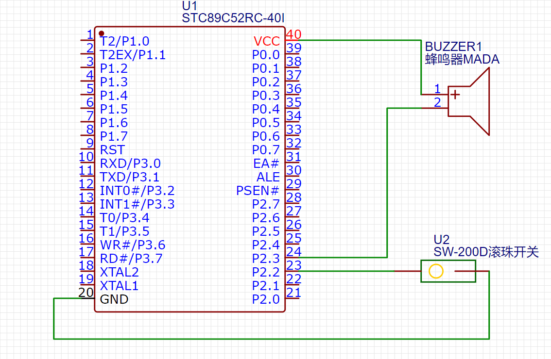

51单片机DIY防盗报警器
查看数: 1435 | 评论数: 1 | 收藏 0
发布时间: 2025-4-16 11:49
材料:51单片机最小系统板,滚珠开关,有源蜂鸣器,杜邦线若干 #include<reg52.h> sbit switch0 = P2^1; sbit beep=P2^3; void delay()                 ...
ID:554500 发表于 2025-4-18 15:20
驱动蜂鸣器好歹用个三极管吧
