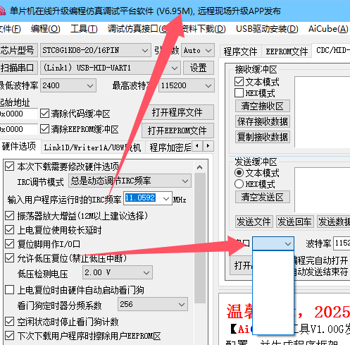

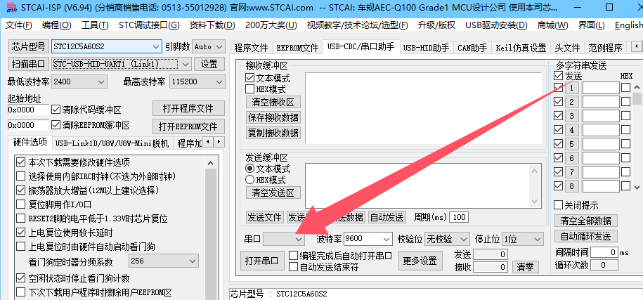

用STC USB LINK1的时候怎样打开串口?

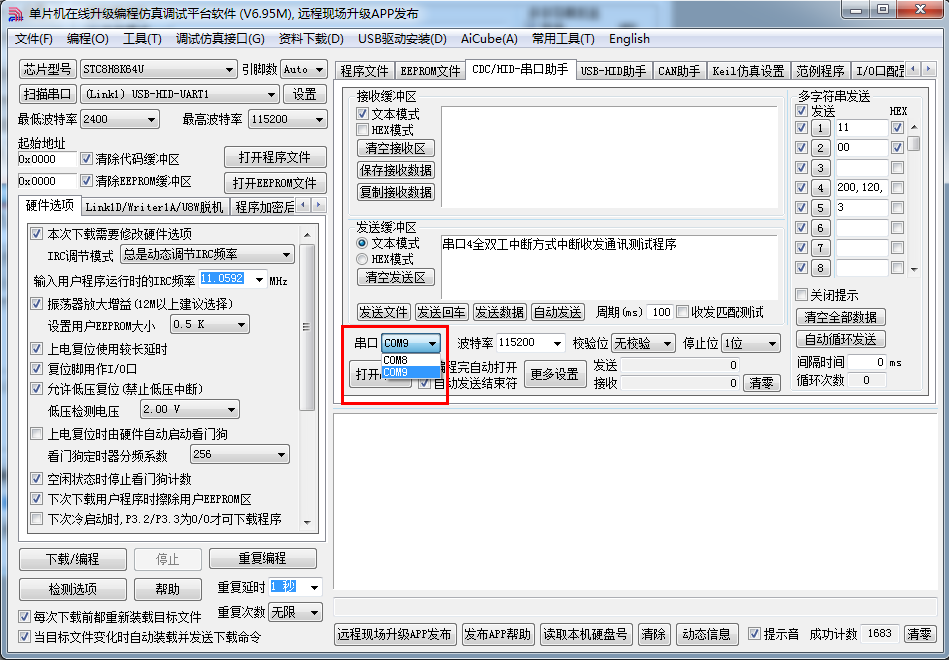

ID:1109793 发表于 2025-4-18 17:12
再用6.94版本会提示代码不匹配,下载更新后就丢失了设备。需要重复按KEY1和KEY2的操作才能恢复。看来6.94版本不能要了
ID:1109793 发表于 2025-4-18 17:05
再次感谢,用6.95M版本下载8G芯片也好用了
ID:1109793 发表于 2025-4-18 16:50

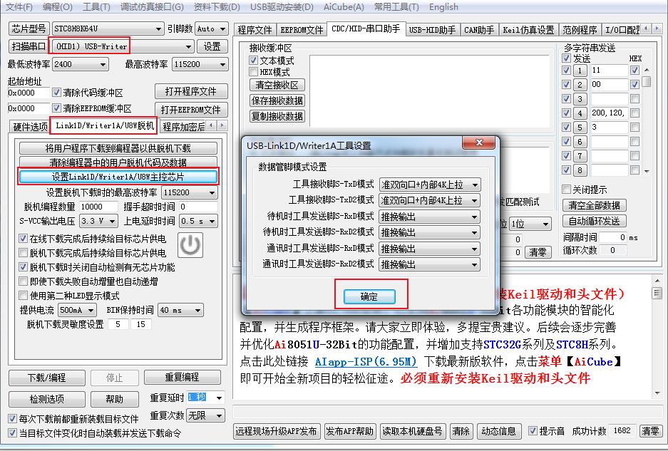

感谢,可以了,并且列表有2个串口。这操作STC写在哪儿?为何买回来的默认是没有的?
ID:1042619 发表于 2025-4-18 16:38
【STC-USB Link1D 重新制作母片,并恢复到正常状态】:连接电脑,按住 Key1 按键不放,再按一下 Key2 按键,STC-ISP软件识别出"STC-USB Writer (HID1)"后松开按键。工具脱机页面点击"设置STC-USB Link1D/U8W/U8W-Mini主控芯片"。数据管脚模式可默认,等待更新,右下角输出提示操作成功即可。
ID:1034262 发表于 2025-4-18 14:35
我的没有问题。
你要更新一下STC Link1D的监控软件,长按K1键,短按电源键,1秒后释放K1键,串口显示(HID1) USB-Writer:
ID:1146909 发表于 2025-4-18 13:21
xiaobendan001 发表于 2025-4-18 12:52
刚用6.95M版本尝试下载8G1K08结果还是卡在调整频率那里,6.94版本就不会
你用新版本重新再制作下主控芯片试试呢
ID:1109793 发表于 2025-4-18 12:52
STC新未来 发表于 2025-4-18 10:56
用【最新的 ISP 软件 V6.95M】, 会【自动显示发现的 USB转串口号】,点击【打开串口】即可
我用的6.94版本,刚下了6.95M版本,也是一样的,还是那里都是空的,拉下来里面啥也没有
ID:1085085 发表于 2025-4-18 10:25
将ISP软件升级到最新版本V6.95M试试
或者是有其他软件占用了这个串口,可以重新启动电脑后再试下
ID:1109793 发表于 2025-4-17 17:07
coody_sz 发表于 2025-4-17 16:19
下拉菜单选择一个串口打开就行了。
里面是空的,啥也没有,拉不开。
设置了自动选择可以用的串口号,里面啥也没有。不设置只显示可以用的,就有很多,但是没有一个好使的
ID:1034262 发表于 2025-4-17 16:19
下拉菜单选择一个串口打开就行了。
