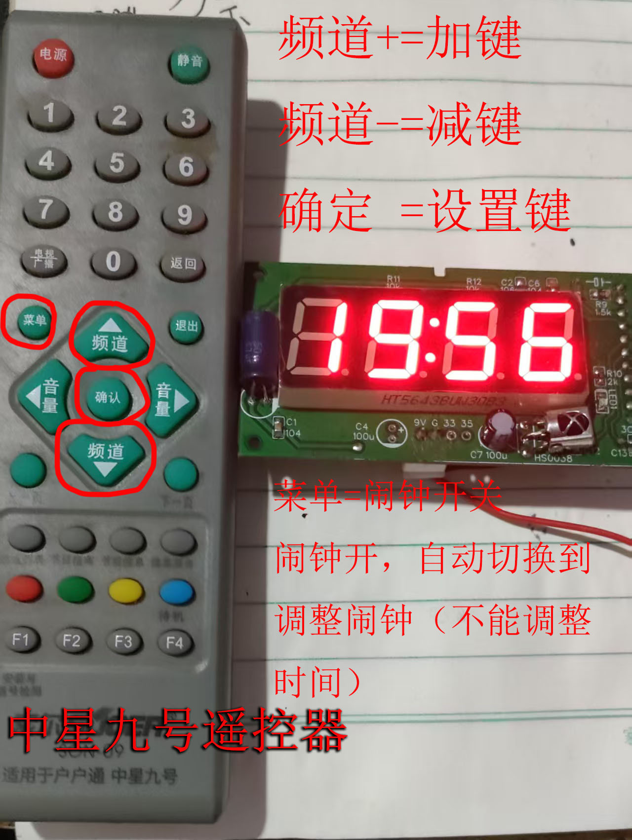

简单易制作的RX8025高精度遥控时钟
查看数: 6389 | 评论数: 30 | 收藏 12
发布时间: 2025-4-19 16:24
这个电路是能安装在通用9135表壳里的。无按键,遥控调整时钟 附上PCB板文件,嘉立创EDA画的,上图吧 原理图,简单吧

Rx8025t
ID:135809 发表于 2025-4-21 08:57
使用何种遥控器???
