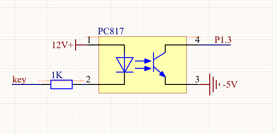

这个光耦电路对吗?

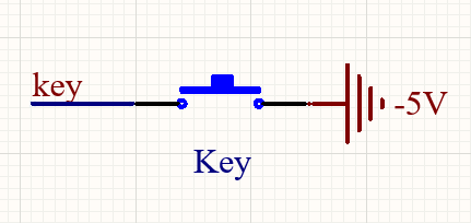

这个电路是用开关电机的,对吗?  按钮应该是-5V吧?

电路图就是简单的接地,-5V就是个标签(或名字)。就拿它当做一个网络标号就行。

谢谢您,电路找到问题了,是因该有一个1K的上拉电阻
51的话直接用标准IO的内部上拉电阻也足够用了。50K左右吧。
ID:654797 发表于 2025-5-16 06:47
这样看没什么大问题

微动开关,纯机械装置,常用于位置检测,与光耦没有半毛关系。
人家用高压控制低压,

上面说了输入级参数问题,下面分析输出级,输出级接-5电压?单片机通常使用+5电压,且光耦4脚应有上拉电阻才能 ...

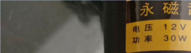

我要接在12V 30W电机上的
我图片更新过了,是用来开关功能的,只是问下这个电路是否有问题。

上面说了输入级参数问题,下面分析输出级,输出级接-5电压?单片机通常使用+5电压,且光耦4脚应有上拉电阻才能形成高低电平,电阻通常在1k到10K范围.

光耦电路参数差不多约10毫安左右能正常工作.
