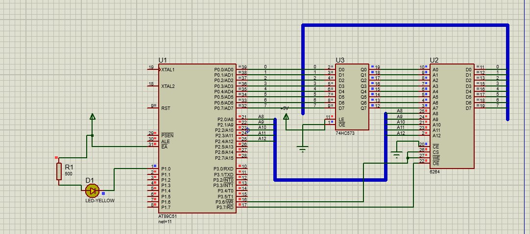

51单片机仿真6264
查看数: 1168 | 评论数: 1 | 收藏 1
发布时间: 2025-6-10 10:13
代码: #include<reg51.h> #include <absacc.h> sbit P10=P1^0; void main(void) {         unsigned int i;         for(i=0;i<200;i++)       ...
ID:137736 发表于 2025-6-11 11:36
附上文件呀
