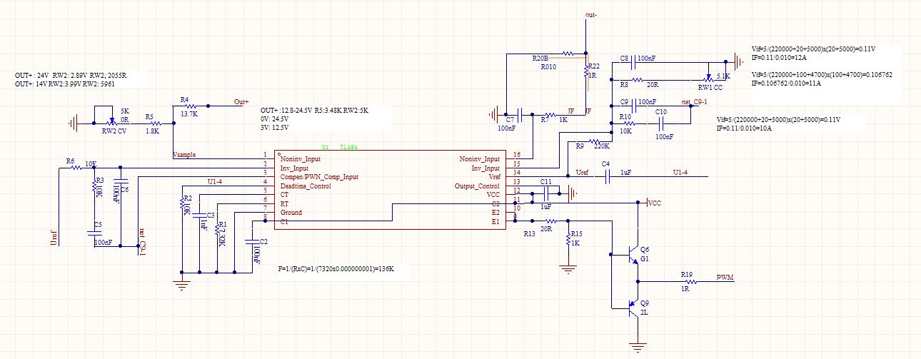

排查TL494电源芯片没有方波输出
查看数: 1515 | 评论数: 2 | 收藏 0
发布时间: 2025-6-24 09:54
本帖最后由 samxon 于 2025-7-2 18:02 编辑 TL494组成的BOOST电路,通过MCU的PWM低通滤波后调整2脚参考电位,从而实现调压。 大家好,下图三角波正常,基准电压正常,4脚电压0v,3脚电压4.8V, 没有接负载,电流 ...
ID:1147727 发表于 2025-6-26 11:11
出现此类问题:电源电压,振荡波形输出也正常的时候,这个时候就得着重检查控制引脚的各个电压参数值,具体用示波器看看各个控制信号输出波形,来找出不良数据,再结合分析,很快就能找出问题所在。
