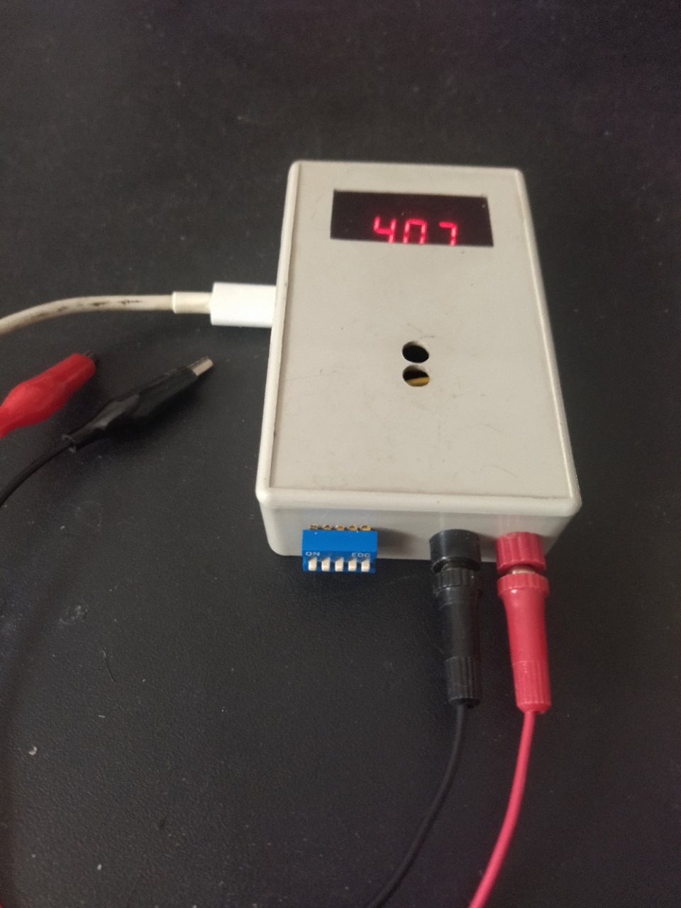

简易电子负载器
查看数: 1799 | 评论数: 2 | 收藏 2
发布时间: 2025-6-29 15:01
    日常电源维修中经常需要测试其带负载能力,下面介绍一个简易电子负载器,它可以通过五位拨码开关组合得0.1A-3A范围中32档恒流负载。电路图中的0.36LED为红色LED电压表。TP4056为锂电池充电模块,其为 ...
ID:997011 发表于 2025-6-30 18:37
得意忘形 发表于 2025-6-30 13:46
拔码开关电流不够呀! 5位开关  有32种电流档
拔码开关控制的是三极管基极电阻的电流很小.五个电阻通过拔码开关五位开关的32种组合控制三极管得到0.1A-3A负载电流.
