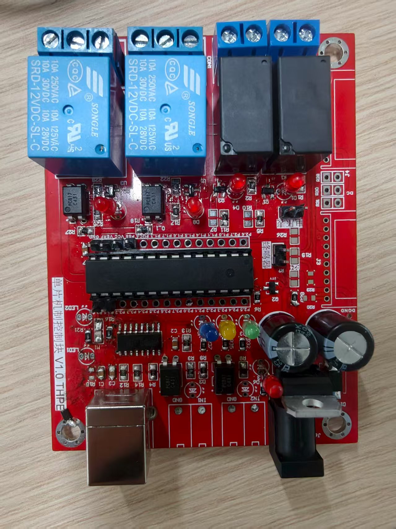

自己画了一个USB转串口小板,单片机使用STC8H8K64U,USB转串口接单片机P3.0 P3.1,现在程序写好,电脑串口识别正常,就是无法通过stc-isp-15xx-v6.87H.exe灌不进去HEX,电路图如下,CH340c 与单片机P3.0 P3.0之间换 ...

STC8H8K64U可以走硬件USB底层协议下载与通信,P3.2加上拉电阻与一个轻触开关到地,CH340什么的都可以删除了。如果你是有官方原理图的话你是可以直接把这个图直接放进去的哦,不需要这莫随随便便的乱用的哦。其实就是这莫简单的哦。
ID:57657 发表于 2025-7-12 08:24
STC8H8K64U可以走硬件USB底层协议下载与通信,P3.2加上拉电阻与一个轻触开关到地,CH340什么的都可以删除了,官方有接线原理图。

需要给STC8H8K64U单独有个开关供电。先插上USB口,电脑认出CH340C的串口,然后下载程序,再给STC上电。
我也认为是这个问题,单片机需要冷启动。上电识别下载指令。

真的成功了一次。后面写不进去了

R15 未接,CH340C和单片机都是靠7805供电,中间有两个限流电阻,到两个IC供电都差不多4.7V,

STC8H8K64U可通过USB直接下载。上电前P3.2接地。还用CH340C干甚?

STC单片机要加冷启动电路才能烧录。
