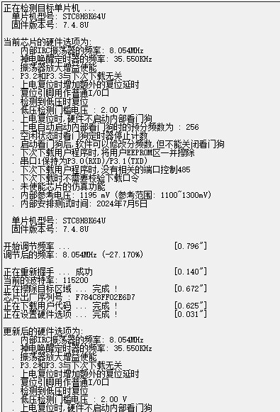

STC8H8K64U使用内部晶振异常,只有8M
查看数: 1520 | 评论数: 3 | 收藏 0
发布时间: 2025-7-13 00:46
不带晶振,如下编译完成,烧录时显示频率只有8M,怎么更改到11.059MHz 本例程基于STC8H8K64U为主控芯片的实验箱9进行编写测试,STC8G、STC8H系列芯片可通用参考. 串口1全双工中断方式收发通讯程序。 通过PC向 ...
ID:879809 发表于 2025-7-16 16:51
那就是芯片不行,将就着用吧,不是11.0592一样可以用1串口。
ID:1133081 发表于 2025-7-16 16:18
你说的情况从没遇过,试试下载时除了选择【不调节,使用内部预置的频率】外,其他选项全部默认。
ID:71233 发表于 2025-7-16 14:42
1、用最新版本的ISP2、把烧录波特率调低点试试
