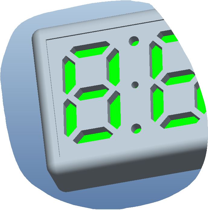

我做了个6位数码钟,用的是"8"字缕空的面壳,加很多个LED,来代替数码管。如图1 希望有相关知识的高手,不吝赐教!

LED反着装加磨砂膜试试

发光管和面板之间的距离放远点

无非是柔光和散光。
各种显示屏,现都是LED背光,也就是点光源,但都可整屏看不出点。
所以,可借用此背光的相关材料和技术进行改进。
比如将LED发光面刮花后盖上白纸再让LED离纸远一点.........

盖上一张白纸都可改善很多,用打印机的A4纸
白纸对非白色光有过滤效果,出来亮度低了。
最重要的亮点问题并不能完全去除。。

我这个是56灯的,6个7段+2组秒点,+10个小数点(上下两排),
整屏是查理复用的连接方式。
市场上没有找到相同的,所以就自制了一个。

在胶里面掺铝粉。

灌胶也要有散光粉才行,不然只会让光透不过来,光并不会均匀分布的,你可以用一张白纸盖上去试一下就知道了
多谢!买了张均光膜试试,如果不行,可能要试一下水晶胶+散光粉来灌了。
或者半透的翻模硅胶也试试。

你自己缺少了像素的概念:对于8段LED显示,特别是大尺寸的,可不是每个笔画一个LED,应该是一排LED,并且,这些LED如果“看上去”不是笔画,则需要前面网友说的,需要通过磨砂的亚克力让他呈现为连续的笔画,否则就是你这样子了。
像素就是看上去是一个笔画,其实是非常多的小点,在一定距离看上去是连续的。则个单点仅仅叫像素,不叫笔画

网上有各种尺寸,何种厚度,各种透明度的匀光板,匀光膜,都是可以起到匀光的作用,支持定制。我这里有一个仪器,指示灯是一个灯条,灯条两端是同色的LED,就是先在灯上覆盖高透明亚克力板做灯罩,然后外面再覆盖一层匀光膜。

周围用不透光材料,只有笔画处镂空,上面加一层遮光层,出来的就是完整的笔画了.而且遮罩不能太矮,太矮就只能 ...
镂空高3mm,LED用的是0805的红色

在塑料中加入塑料散光粉,一般都是这处理的,它并不是单纯的磨砂效果,塑料散光粉有把光散开的效果
但如果你是现成的东西,那确实没什么好办法了
ID:1121801 发表于 2025-7-15 17:17
周围用不透光材料,只有笔画处镂空,上面加一层遮光层,出来的就是完整的笔画了.而且遮罩不能太矮,太矮就只能看到点,还有LED不能用太高亮的LED,不然高亮的总会看得到看到中间LED亮的清楚.
