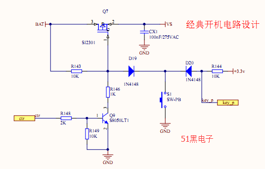

开机过程 按下 SW-PB,Q9 基极通过 R149 接地,瞬间导通。 Q9 集电极拉低 SI2301 的栅极(G 极),P-MOS 导通,系统得电(+3.3 V)。 MCU 启动后,通过 Ctr 输出高电平,维持 Q9 导通(自锁)。 keyp 变为高电平 ...
ID:641358 发表于 2026-2-18 09:08
开机过程
keyp 变为高电平,MCU 检测按键状态。
原理描述工作过程错误,因果关系弄调了。应该是:按下SW-PB,SI2301因栅极电位被拉低而导通,为系统供电。然后才是:MCU 启动后,通过 Ctr 输出高电平,维持 Q9 导通(自锁)。

ID:1029287 发表于 2025-7-28 20:01
为什么按键按下之后三极管会导通,控制级不是只有一个单片机的io吗
ID:205485 发表于 2025-7-27 13:22
请问,图一的R143=图二的R145吧?一个是10K,一个是100K,用哪个更好呢?
ID:712493 发表于 2025-7-27 08:59
老愚童63 发表于 2025-7-26 15:38
一片YX1020电子开关可以轻松解决
你这芯片只能5V操作,控制输出也只有10mA,这样只是一片MCU就可以实现的
