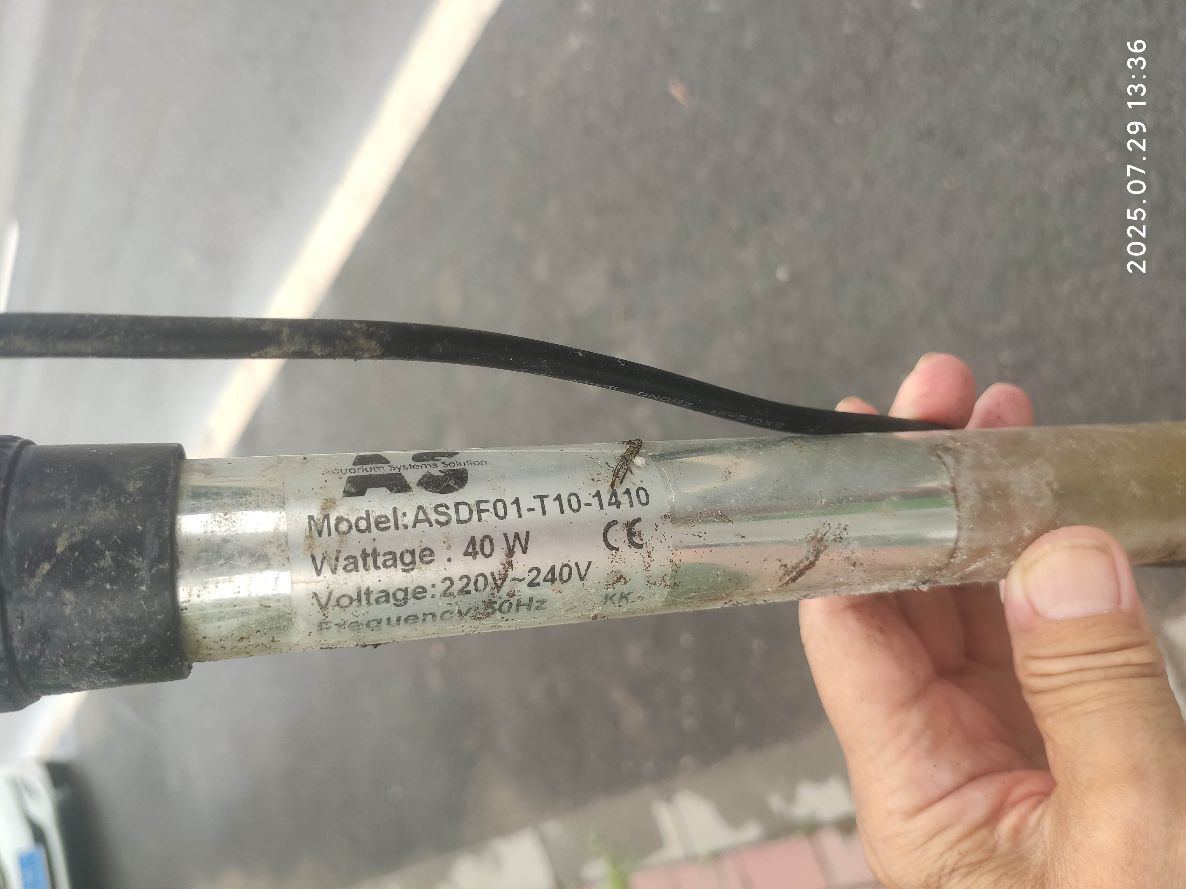

请教老师这是个什么?220V/40瓦,是放电灯管吗?大部分玻璃管内什么也没有

本帖最后由 海阔天空8 于 2025-8-1 13:24 编辑 220V/40瓦,是放电灯管吗?大部分玻璃管内什么也没有。经过坛友的提示,帮助和相关搜索基本可以确定就是紫外线杀菌灯。尚不解的是紫外线可以透过石英玻璃,而不能透 ...

你好!是不是紫外线灯管基本可以确认了,是紫外线管。但双层玻璃管都是石英管吗?今天还无法确认,燃气灶火焰烧红后都未有软化现象(疑似石英管?)还需用普通玻璃看是否能绕软化?

肯定是紫外灯,但40w也是个不小的紫外灯,鱼缸的话可能每天只能开30秒,否则连鱼都杀死了。
如果是紫外线管应该是石英玻璃。今天取来内,外管样品,放在燃气灶火上烧红热(估计600度以上)内外管都未软化。可能都是石英管?还需取普通玻璃加热到红热后看是否软化?比较一下,,,,,,,,,,,
ID:903667 发表于 2025-8-3 10:28

您这个就是一层玻璃管,应该是石英管紫外线灯管。我发的图是内管紫外线管。不接的是它还有一根外管,不知是不是石英管?(否则就阻挡了紫外线)
ID:879809 发表于 2025-8-2 14:26
没有荧光粉的低压汞灯就是消毒用的紫外灯。

、%大量用于消毒杀菌用的,这货跟电焊弧光一样不能多看伤眼的
“”不能多看伤眼的“”----------十分正确!我曾有过深刻教训:电焊不戴面罩夜里眼睛巨疼!普通玻璃眼镜可以保护眼睛免受紫外线伤害,但面部暴露于紫外线刺疼难忍!

应该是水族的灯管,可以在某一个宝上查找,大概率是消毒灯管,最好不要长时间看

猜测可能是紫外线消毒灯;加热器不可能一半是玻璃,是全钢外壳; 一半是玻璃说明要透光
如果是紫外线灯,不太可能外套一根普通玻璃管把?

不太像加热棒,没发现电热装置(40W加热功率也太大))。打碎外管,内管就是有4个电极引出端的荧光灯管( ...
没有涂层可能是用于杀菌的紫外灯

水族紫外灯

aquarium systems solution
你的回答完全正确。
不太像加热棒,没发现电热装置(40W加热功率也太大))。打碎外管,内管就是有4个电极引出端的荧光灯管(没有内壁涂层),估计是能发不同色光的发光管?

奇怪的这里的人英语就这么不好吗?看见aqua不知道是“水”?

打碎玻璃管里面还有一根玻璃管,两端各有2个电极,一端2Ω一端75K(已断),就类似普通的荧光灯管,还有一个灯管电子镇流器,输出4端分别接灯管两端4条线,就是根荧光灯管,颜色未知?没有发现加热丝,应该是个鱼缸里的照明灯?

拍个完整的图吧,出线端因该有一个调温旋钮,半金属感应该是银色的纸包裹调温电路的,如果是加热棒的话,看图加热丝已经全毁了

测量一下,可能是电热器,

水族加热棒吧
