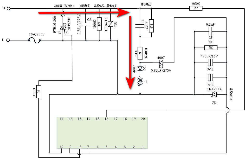

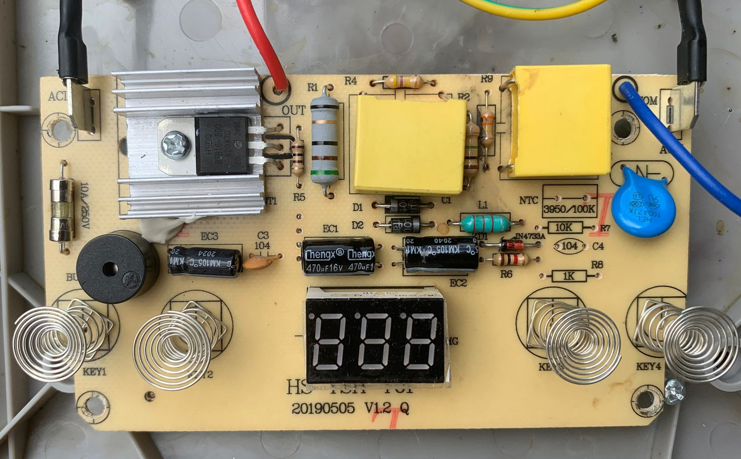

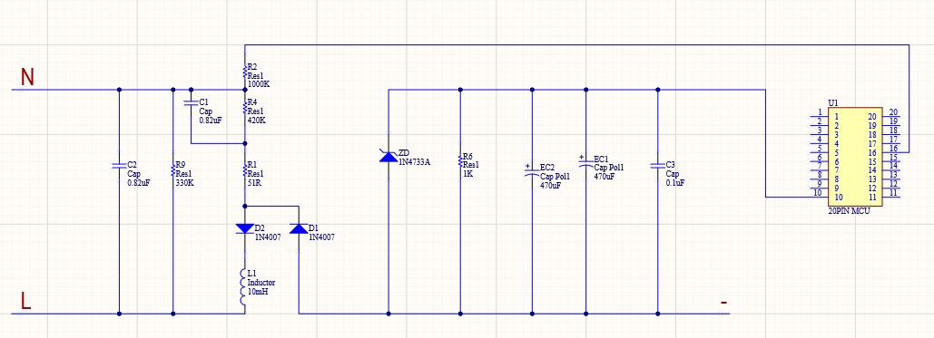

养生壶主板用的是阻容降压,拆了一个养生壶,自己画了电路图,解释不通,没看明白原理?

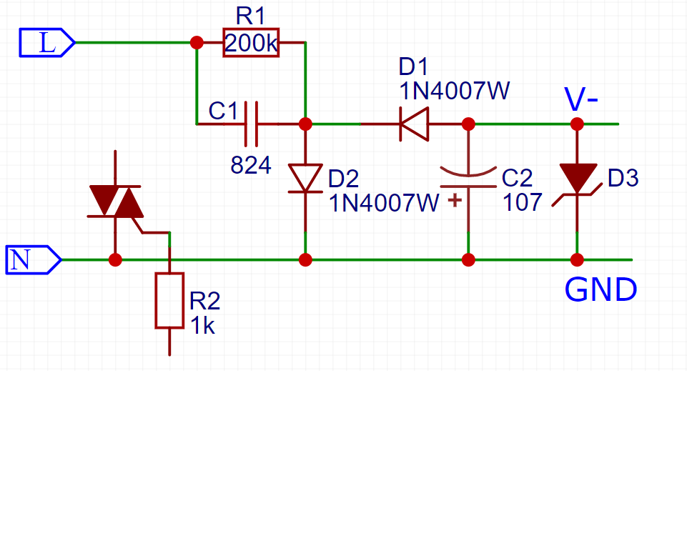

ID:1165704 发表于 2025-12-25 09:09

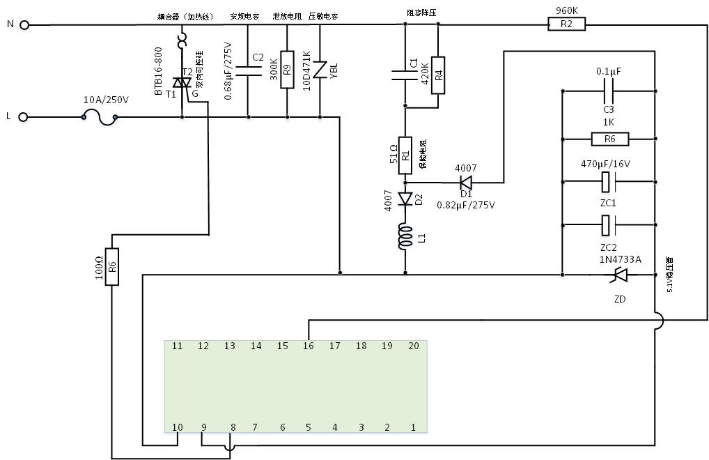

原理很简单,通过阻容降压,再级过单波整流,通过5V稳压,滤波后给单片机供电,通过单片机逻辑控制双向可控硅实现加热与控制。

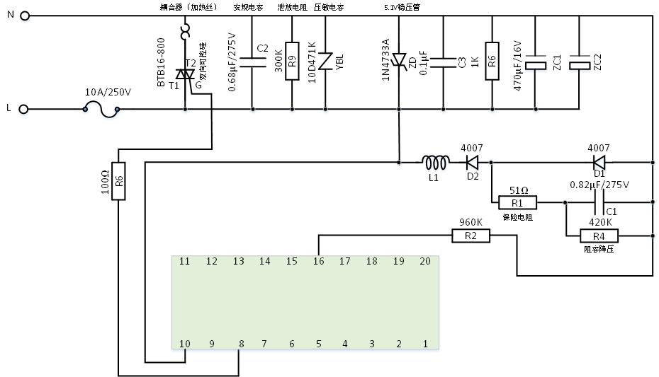

ID:848988 发表于 2025-12-24 09:11
这个图才是正确的,

你的原理图画错了!这种阻容限流降压电路通常是正极接地接双向可控硅T1极形成负向触发的
是的,你的图是正解,我现在风扇用的正是这个原理图
ID:491875 发表于 2025-8-3 02:18
李步照 发表于 2025-8-2 17:35

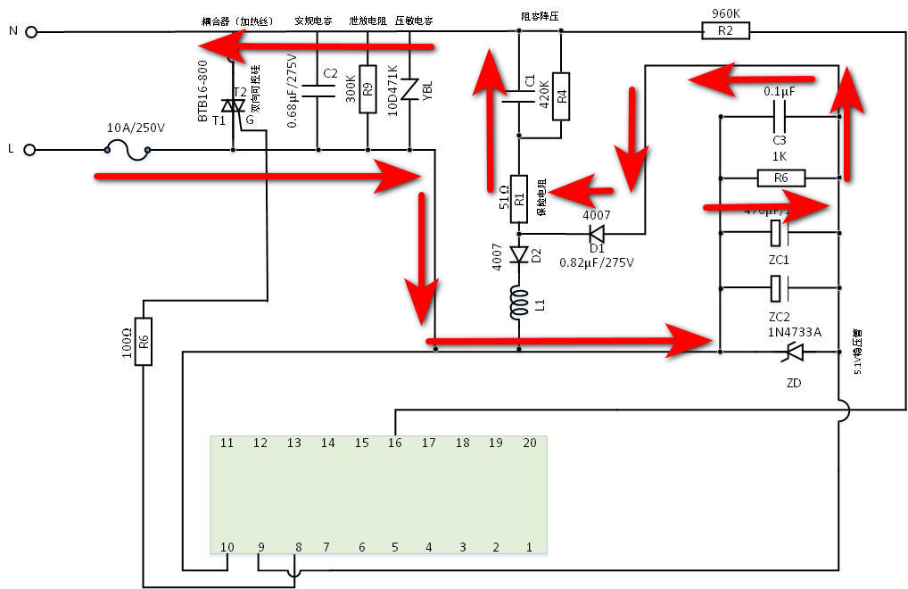

工作原理是不是这样
上图箭头方向是电容反向放电通路,下图箭头方向是储能供电通路
ID:88256 发表于 2025-8-2 23:43

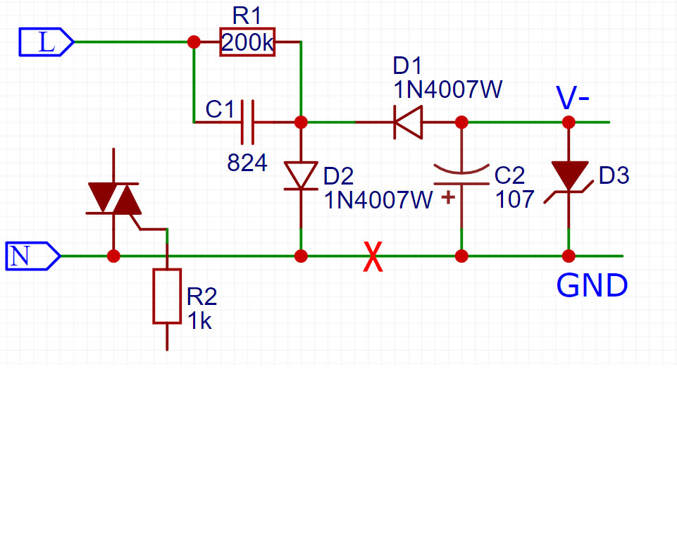

李步照 发表于 2025-8-2 17:34
实板测试时N是和稳压管、EC1、EC2的负极导通的
不可能的,无论是从电路图上还是实物板来看,都不可能相通的。
ID:517256 发表于 2025-8-2 17:25

ID:491875 发表于 2025-8-1 19:46
cyi8 发表于 2025-8-1 15:31
不对劲,还是感觉不对劲.
再抄了一下板,发现你图中,我打X的位置不连通.给MCU的10脚那如果是正极,感觉不对 ...
还有哪里不对劲?

ID:491875 发表于 2025-8-1 16:30
这个就正确了
ID:1121801 发表于 2025-8-1 15:45
看错了看错了,图上电感有一个脚和稳压管一个管是有铜皮的,反光竟然没有看清楚,应该就是你这图这样,最新电路

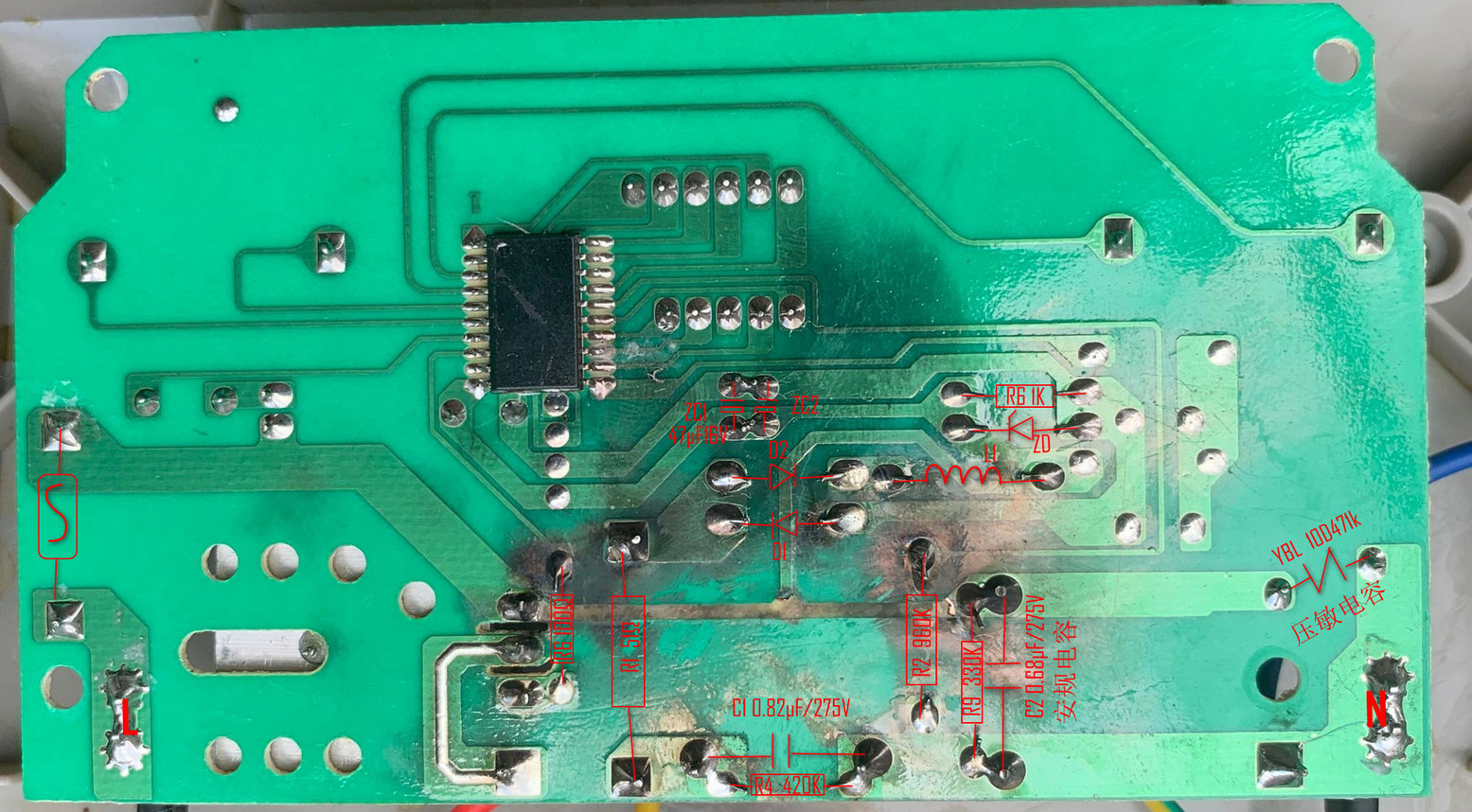

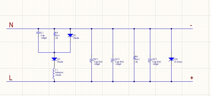

不对劲,还是感觉不对劲.
再抄了一下板,发现你图中,我打X的位置不连通.给MCU的10脚那如果是正极,感觉不对,不知道MCU下面的走线是怎么样的,负极走到MCU下面也看不到了,看得到的跑了一下电路如下.走到MCU10脚的线好像没有能量供给点.哪里的问题?
ID:1121801 发表于 2025-8-1 15:23
老愚童63 发表于 2025-8-1 13:21
你的这个肯定错误!大部分元器件会烧毁
对的,肯定错误,后面看了一下,这电路不对......

ID:491875 发表于 2025-8-1 13:21

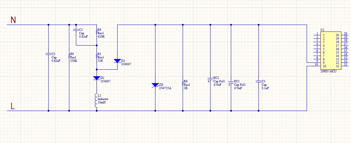

cyi8 发表于 2025-8-1 09:50
这样画会不会看得明白一点,忽略元件参数,我都没改
你的这个肯定错误!大部分元器件会烧毁
ID:879809 发表于 2025-8-1 12:40
稳压管直接接220?

用阻容电源是为了降低成本。触摸键通过主控芯片、可控硅、数码管显示部分等来实现产品的功能和人机交互。这板子暗淡好似霉变很容易出故障的

ID:1133081 发表于 2025-8-1 10:16
这是一款常见的阻容降压非隔离电源电路,双向可控硅触发方式为2、3象限。你解释不通是因为抄图有误。
ID:88256 发表于 2025-8-1 09:57
很粗心,整流后的负极(EC1、EC2的负极)和N是没连通的
ID:1121801 发表于 2025-8-1 09:53
阻容降压加半波整流加稳压管稳压给MCU供电,8脚输出PWM信号控制发热丝加热.
ID:491875 发表于 2025-8-1 08:15

你画的不对,稳压管不可能接那个地方的

我怎么感觉画错了呢
