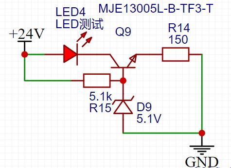

如图三级管和稳压二极管组成横流电路,为什么测试不同发光二极管,电流大小不同

这不是恒流电路哦;这是稳压电路; 输出电压=稳压管的电压 - UBE, 不同颜色的二极管,VF本来就不一样; 整 ...

恒定电流是(VD9-Vbe(Q9))/150,你把VD9上面的电压去掉完全没有道理。

20V灯珠已经超出恒流范围了!可以将5.1V稳压管用2只4148或者4007串联代替同时把150Ω电阻改成24Ω

首先此电路的需要消耗5~6V的压差才电流恒定,所以24-6=18V,使用20V的压降灯珠还不足以让电路进入恒流状态。可以把D9去掉换成红色led,R14改为390R再微调。

1300x系列的三极管hef太低了,最好换成bc817之类的hef相对大的管子。这样可以实现低电压下也能恒流。

这种电路只能说能恒流,但精度很差;1. 不同的灯珠 VF差异导致电流差异 , 2. 温升,当灯珠温度上升,VF下降 ,电流上升

这个电路还是简易恒流源电路而不是稳压电路!输出电流约为4.4/150.当然,R14两端也可以输出比较稳定的4.4V电压,但由于R14的接入,电路的设计目的就是一个恒流源电路

这不是恒流电路哦;这是稳压电路; 输出电压=稳压管的电压 - UBE, 不同颜色的二极管,VF本来就不一样; 整体电流也就不一样了

单三极管形式,把稳压管改为431,431连接成2.5V形式即不分压的,效果更好,比较简单的还有2三极管形式,即基极接负反馈三极管,负反馈三极管基极接恒流电阻即。

把三极管13005改成放大倍数大一些的SS8050试一试

本来就不是多精密的电路,误差10%左右都是正常的。

三极管恒流电路误差比较大,电源24v改12v电流都会有比较大变化,温度不同也会有变化,但是LED电流有一点变化影响不大吧,如果要求高要用运放来恒流比较好。
