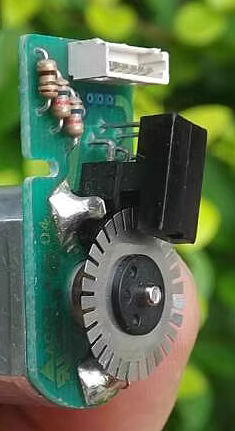

最近学习STM32,参考的是江协科技例程。 有个 正交编码器 的例程,使用STM32定时器内的编码器接口,例程中硬件是使用的减速电机。 我手头没有那样的减速电机,就连接到旋转编码器上,程序运行正常,效果也正常。 ...

不是正交码盘也可以自己调整位置和角度,让他有相差就可以.
我们平时用的手轮、鼠标中轮等都是这个原理,但相差都不是90度,
不管是AB还是BA,相差都非常小,但也能很好的工作。
ID:879809 发表于 2025-8-5 15:54
楼主图下面显然不是正交编码器,要么码盘上面图案是两个相差90°的(显然不是),要么是接收传感器是两个错位90°的接收管,这要求码盘图案遮光和不遮光各占50%,也不符合要求。所以只能测速无法测出方向,楼主显然是种瓜得瓜种豆得豆,最后的现象符合你用的传感器。
ID:469589 发表于 2025-8-5 08:40
其实你可以用收轻轻转动码盘,用万用表看看信号的变化。
估计是整体电位偏低,所以信号不可靠,可以尝试加大1。6k到4.7k.
另外R1太小也会导致接收管的脉冲宽度不稳定,因为太亮了。
另外码盘是有厚度的,所以码盘最好是黑色的,否则码盘齿的侧面反光会影响输出脉冲的数量。
ID:230500 发表于 2025-8-5 08:19
(补充编辑一下,我以为是单光电传感器,我看错了;发完后才看到后面的电路图,)编码器是AB两根线 以相位差的形式输出信号; 而这个码盘,是靠缺口和实心部分对光电二极管进行遮挡和透射 使光电管输出0和1; 只用1根线, 那么程序和两根线的编码器肯定是不一样了;   码盘只需要用1个IO口外部中断就可以进行计数了;;
ID:1109793 发表于 2025-8-5 07:34
一事无成 发表于 2025-8-4 21:31
EC11一般是上拉的,默认是高电平,输出是低电平。
你这个是下拉的,默认是低电平,输出是高电平。
无所谓高低输出吧,AB相差90度,就算是边沿有毛刺,正交信号的最大优势就是抗干扰。因为必定有一个信号是稳定的。
ID:469589 发表于 2025-8-4 08:47
两组光电检测的相对位置对吗,检查过吗?
提供完整的码盘光电检测电路图,帮你分析。
可能问题在光电管的接收电路处理上。脉冲边缘不齐导致计数混乱。
