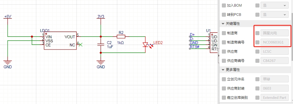

根据说明书发光二极管最大电流20mA,压降3V,计算限流电阻为必须大于35,原理图采用1K电阻,根据分压原理电阻只有0.3V压降,这样算电流只有0.3mA,如果按2.6V算电流也只有0.7mA,感觉小的灯都不会亮。但是这个是人家 ...

这个电流应该是3.3/1K=3.3ha。这个电流都能正常点亮了。一般5毫安就能达到亮度的八九十了

实际使用,0805贴片的LED 1K限流电阻真的很亮了!刺眼。LED技术进步了很多,不要死套从前的公式了

      那要看你这个LED是用来做什么的,如果用来照明或者作为外部指示灯,亮一点当然好,但如果只是用来做电路的状态指示灯,1ma都很亮了。前年我拆了一个别人的主板,发现他的指示灯用的10K限流电阻,当时觉得电流太小了,但实际使用中也能亮。后来发现这样蛮好,这种指示灯是给我们自己看的,一亮一灭闪烁代表系统正常工作,要是太亮了看一会眼睛就晃花了。,

电阻R2改470Ω在3.3V电压下大概3mA电流能点亮

你应该要看LED的VF,假设这个图用的LED是0603,VF是2V,那已经能点亮LED了,只是明亮度的问题。
是绿或蓝的,就是上面图片上的VF
ID:1095802 发表于 2025-8-14 12:03

不会的,0.7mA乘以2.6v算出1.82功率,功率看着不大其实人眼已经觉得很亮了,不能单纯把亮度看作功率唷。
ID:712097 发表于 2025-8-13 20:19
别人可能用的是红色LED,正向压降2V左右。
