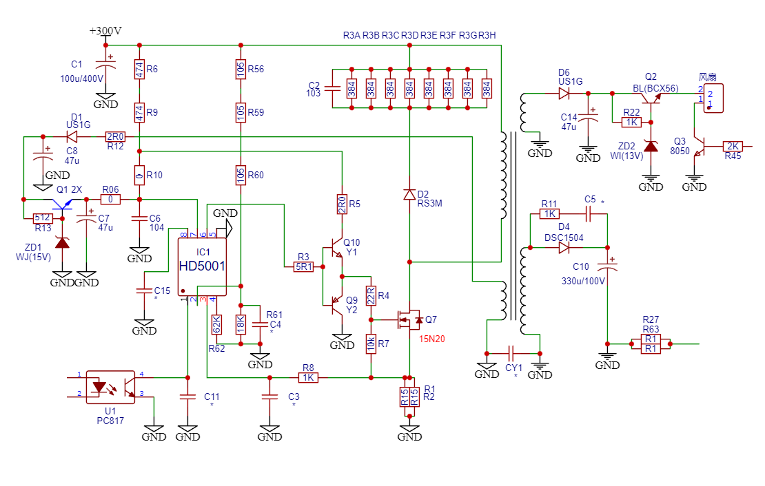

求电源芯片型号,有原理图
查看数: 1410 | 评论数: 7 | 收藏 0
发布时间: 2025-8-14 16:57
这是我根据实物画的原理图,芯片查询不到,估计是研磨后的编号
ID:149332 发表于 2025-8-17 19:32
这个明显不是UC3842系列的,但跟3842系列的很相似,稍加改动可以用3842代换。
ID:72088 发表于 2025-8-17 09:29
房子 发表于 2025-8-16 10:13
这是1252A参考一下
谢谢,还是网络强大,网友中有强人
ID:420635 发表于 2025-8-16 10:13
csmyldl 发表于 2025-8-15 13:51
UC3842电源管理芯片
这是1252A参考一下
ID:420635 发表于 2025-8-16 10:05
这是1252A,电路原理一样的
ID:1133081 发表于 2025-8-15 17:14
具体型号难确定,只能框一个范围。
ID:491875 发表于 2025-8-15 16:17
常用的3842电源芯片
ID:235200 发表于 2025-8-15 13:51
UC3842电源管理芯片
