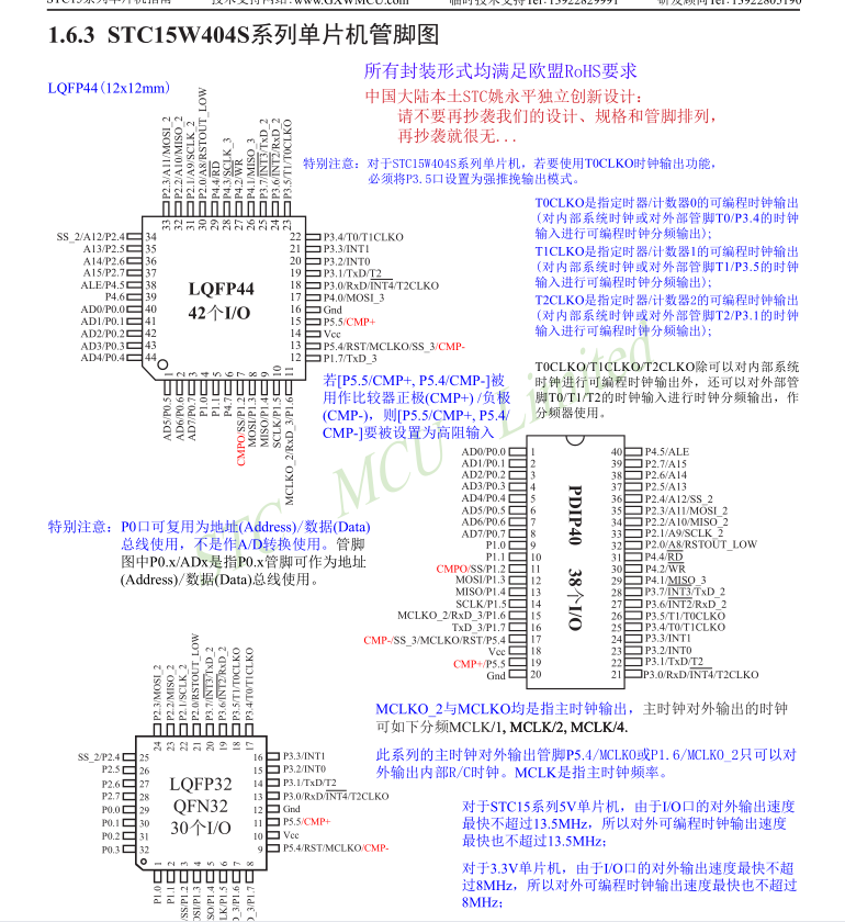

P0.3和P0.2没动作,没找到原因,拜托大神指点 //STC15W408AS(LQFP32) #include<reg52.h> #define uint unsigned int sbit led1h=P2^5;  //输出至ULN2803 sbit led1l=P2^6; sbit led2h=P2^ ...

确定了,STC15W408AS LQFP32 P0.0-P0.3 不能用,P0口只是样子,产品手册上根本没提,愁死了,刚发现STC居然如此垃圾

15W408AS 没有32脚封装产品,15W408S有LQFP32产品。

jintaiyang 发表于 2025-8-22 15:14
我又仔细的看了一下STC15W408AS手册,未见P0口。
我下载的PDF里面没找到这个,至少目录里面没有

STC15W408AS本来就没有P0,当然也没有P0.3和P0.2。
LQFP32有P0.0至P0.3

如果是STC15W408AS,此型号无P0端口。如果是STC89系列,P0口需外接上拉电阻

资料里面没有408
但是有404S
