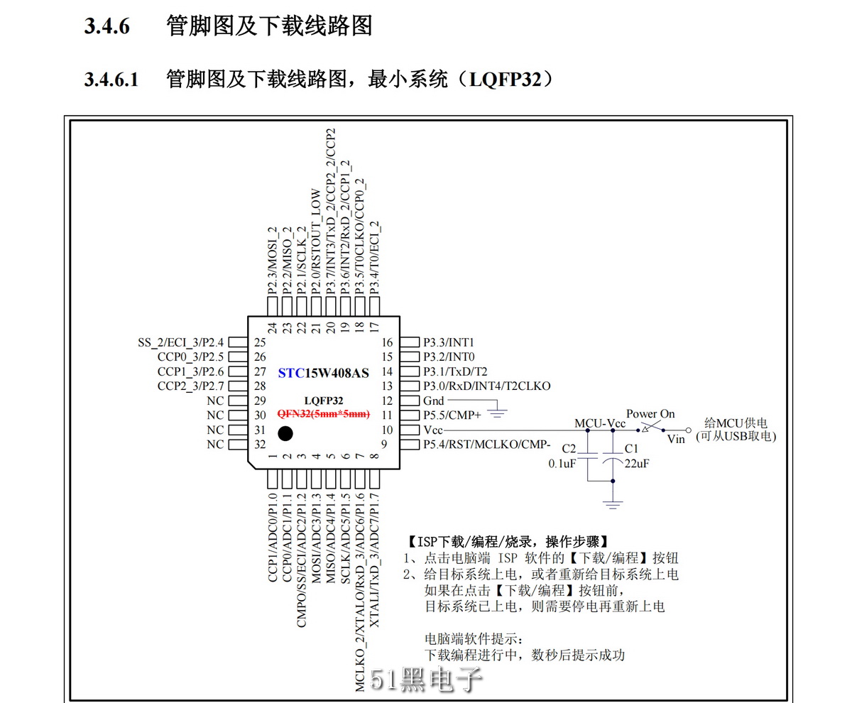

新手求教 单片机P0.3和P0.2没动作,没找到原因
P0.3和P0.2没动作,没找到原因,拜托大神指点

ID:1133081 发表于 2025-8-22 11:23 | 只看该作者
STC15W408AS本来就没有P0,当然也没有P0.3和P0.2。

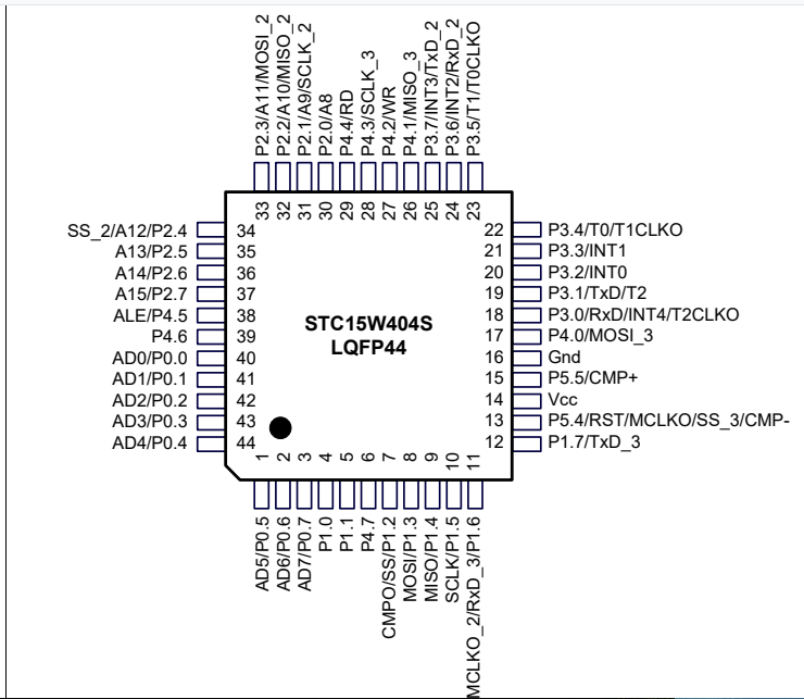

ID:1109793 发表于 2025-8-22 12:18 | 只看该作者
资料里面没有408
但是有404S

ID:774370 发表于 2025-8-22 15:14 | 只看该作者
我又仔细的看了一下STC15W408AS手册,未见P0口。

ID:1153607 发表于 2025-8-22 22:39 | 只看该作者
15W408AS 没有32脚封装产品,15W408S有LQFP32产品。
ID:217075 发表于 2025-8-25 09:55 | 只看该作者
确定了,STC15W408AS LQFP32 P0.0-P0.3 不能用,P0口只是样子,产品手册上根本没提,愁死了,刚发现STC居然如此垃圾
ID:217075 发表于 2025-8-25 10:45 | 只看该作者
用STC15W1K24S-35I-LQFP32替代,工作正常
