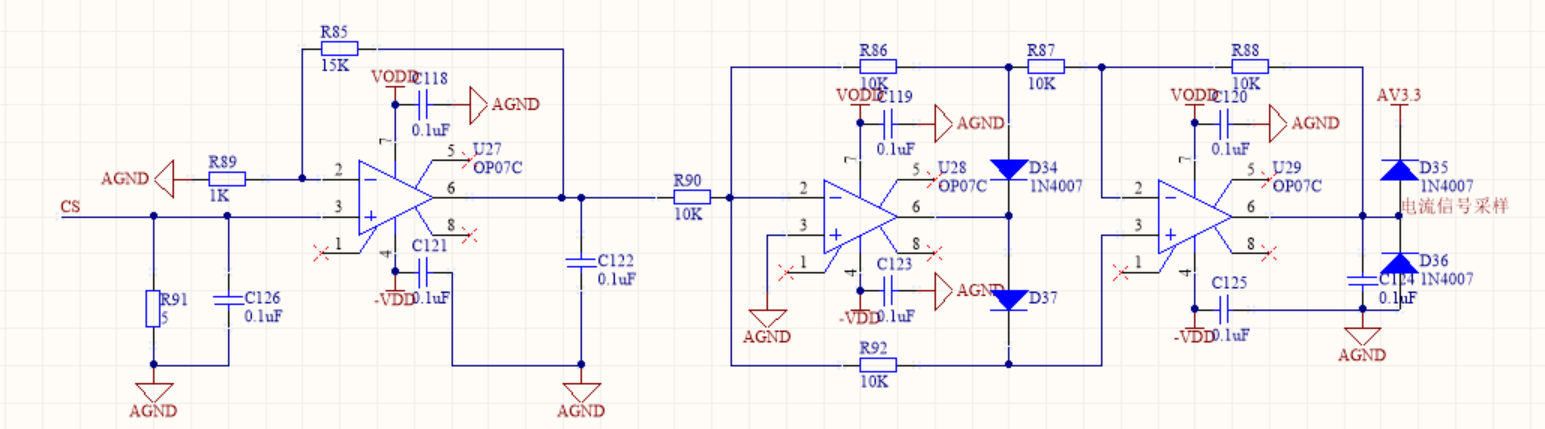

求助各位大神分析电流信号接收电路
查看数: 3254 | 评论数: 22 | 收藏 0
发布时间: 2025-8-27 21:43
上图为设计的电流信号接收电路,CS为霍尔电流传感器输出的电流信号,经电阻转换为电压信号后放大,再经过后级绝对值电路完成负电压处理后送入单片机AD采样口。AD采样参考电压为2.5V,CS范围为-30ma-+30ma。目前经 ...

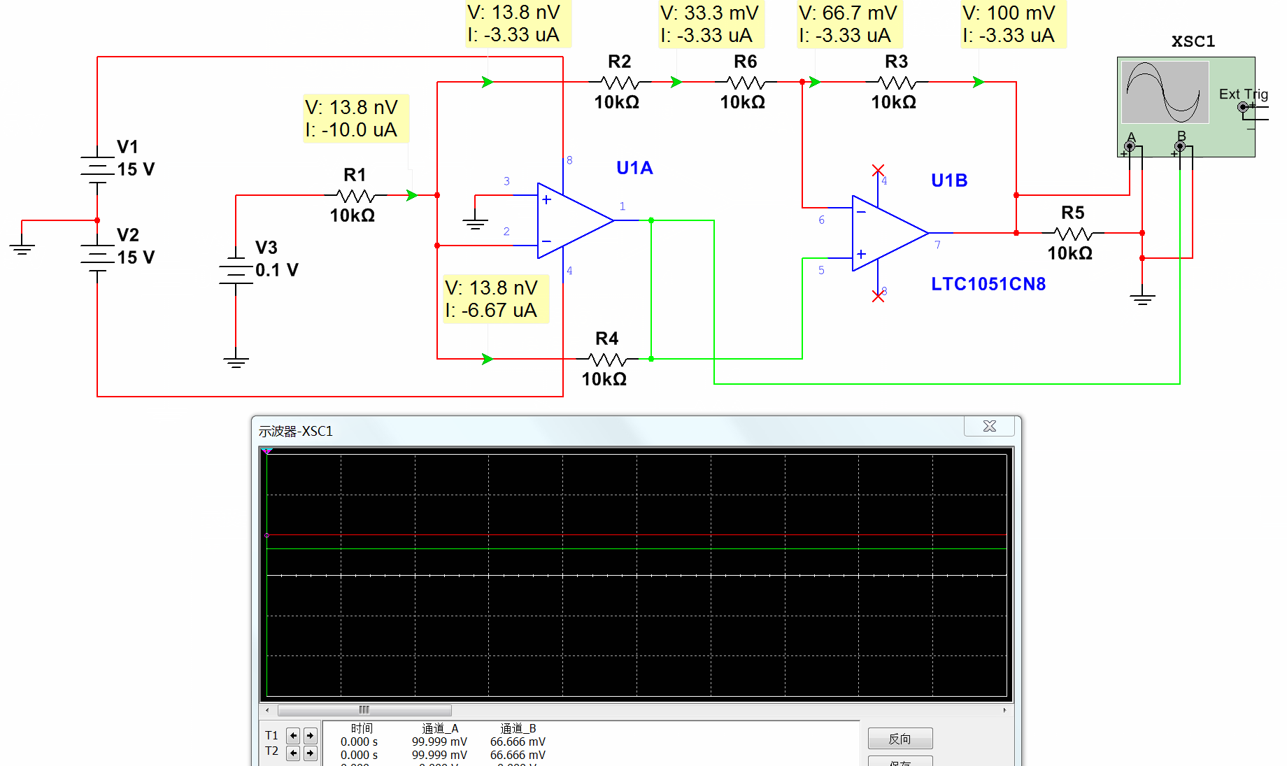

ID:1073939 发表于 2025-9-5 11:07
ZSJM 发表于 2025-9-4 15:29
不用加电阻.  绝对值电路是对的.
可以看下面的图, 如有不同看法可讨论.
谢谢你的分析。
我确实错了。在输入ui为负时,没考虑到R2上有电流。楼主这部分电路是正确的。
R1的压降=-ui
Ir2=Ir4*1/2=Ir1*1/3
Ir4=Ir1*2/3
因此R4的压降是R1的2/3,U1A输出也是R的2/3=-ui*2/3.
Ir3=Ir2=Ir1*1/3,因此R3的压降是R1的1/3=-ui*1/3.
U1B输出=U1A输出+R3的压降=-ui
ID:1079566 发表于 2025-9-4 15:29
不用加电阻.  绝对值电路是对的.
可以看下面的图, 如有不同看法可讨论.
仿真输入信号是50HZ. 振幅是0.1Vp, (为了不让Vos Ios影响仿真使用了LTC1051)
当输入为正电平时, 可以简化为: (D1导通,D2截止)
当输入为负电平时, 可以简化为: (D1截止,D2导通)
ID:879809 发表于 2025-9-4 14:51
ydatou 发表于 2025-9-4 10:39
楼主总是说得不明不白。要仔细梳理下自己的调试过程,说不定不用求助就能自己解决。
有了问题不是仅仅一 ...
1,提问者没说波形不对,只说震荡了,不管波形对不对都不应该震荡。
2,有效值平均值最大值都是后续处理电路的事情,跟这个电路无关。
总之,懂就说,不懂就不要发言。

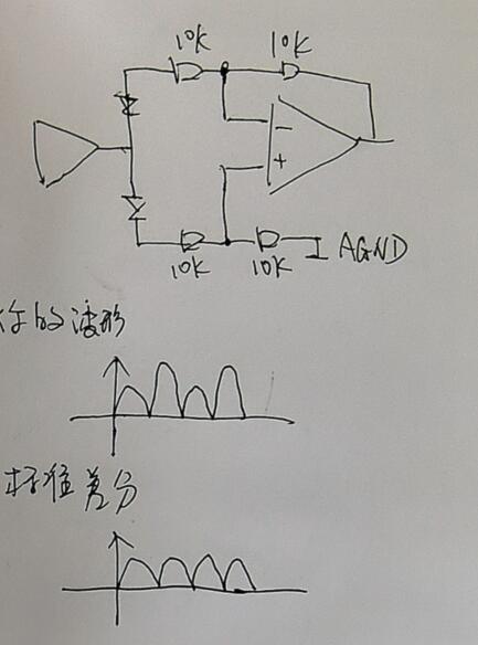

ID:1073939 发表于 2025-9-4 10:39
同凨 发表于 2025-9-3 15:33
加两个10k电阻,输出计算数值不对
有了问题不是仅仅一个图,虽然这图明显有我提到几处问题。
1:给ad的波形实测是否和设计相符。如不符,实际硬件是不是和原理图不一致(l连接错误,元件错误)。维修阶段都要做这步,更何况设计调试阶段。
2:数值到底是啥数值(最大值、有效值、平均值)?采用何种方式计算?输入信号的频率范围?采样率多少?软件滤波等。

ID:1073939 发表于 2025-9-2 14:37
同凨 发表于 2025-9-2 10:31
运放输出端串接了1k电阻至AD端口,还是不行,震荡依然存在
你这电路最主要的问题是第3级不是差分电路。
怎么还没验证?加2个电阻应该不难吧?
实在不信,你挂个示波器看看波形,是不是如我所画。
另外输出直接接电容也是违反设计原则的。

ID:477651 发表于 2025-9-2 10:31
ydatou 发表于 2025-9-1 09:23
你的分析错误。正半周D34导通,负半周D37导通,U28一直工作。所以可以分开计算U28/U29.
你和楼主可能都 ...

ID:1073939 发表于 2025-9-1 09:23
ZSJM 发表于 2025-8-30 18:20
绝对值电路部分,是没问题的, 负半周U28工作, 正半周U28不工作,所以不能分开计算U28/U29.
振荡原因, 你用OP ...
你和楼主可能都看过关于精密整流的电路,里面是有一个利用正负半周放大倍数不同做精密整流的。但分析电路要看整体。
100nF电容直接接运放输出确实有问题,应该通过一个电阻接运放输出。
振荡原因, 你用OP07驱动100nF的电容,感觉不可靠. 去掉试试, 或者换小二个数量级试试.

ID:1073939 发表于 2025-8-30 13:49
同凨 发表于 2025-8-30 09:31
能描述下理论推导过程吗?这样会不会影响绝对值电路的功能,数值计算错误?
看看教科书关于运放的基础知识,你这级同向放大倍数为2,反向放大倍数为1。所以波形如我所画。差分放大是不管同相反相都是同样的放大倍数。
假如仅仅取绝对值,这个错误影响不大。假如是计算有效值或平均值,就影响非常大。
ID:477651 发表于 2025-8-30 09:31
ydatou 发表于 2025-8-29 14:59
最后一级运放电路有问题,你应该采用标准的差分电路,要增加2个电阻。
ID:469589 发表于 2025-8-29 09:20
第一级放大倍数降到10,向后级分担一点。
给R85上并联一个小小电容。
以上两个方案就可以了。
