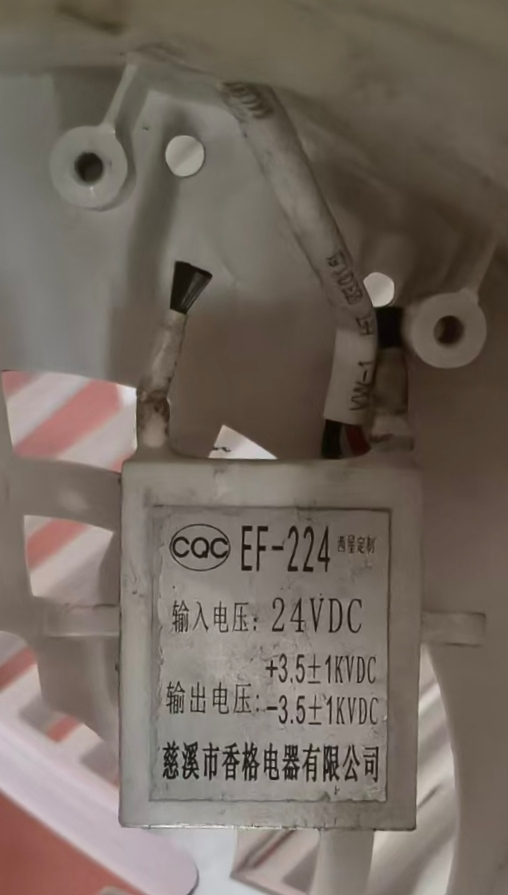

谁认识这个元件?

电扇里的

非要给它添加一个“V”字,实物图和参数图上3.5后面有这个字母吗?明摆的是3.5KV±1KV的好不好。
“”3.5KV±1KV“就是输出电压2.5KV-4.5KV的意思吗?

哪里写“+-3.5V”了?
我看错了!谢谢!那“+3.5+-1KVDC“什么意思呀,请教了!

哪里写“+-3.5V”了?
输出电压+-3.5-v+-1KV

那+-3.5V是干什么的?24V 从哪来?
哪里写“+-3.5V”了?

该器件参数如图, 等离子发生器用的模块。

好像是负离子发生器的高压线圈

这应该是所谓的负离子发生器

一般把[这类的东东称模块,因为其由多个人俗称的元件构成这只是套了个壳。
常见的民用高压发生器,多用于负氧离子发生器或灭蚊器、灭鼠器之类。
从标签电压上看属负氧离子发生器,通常其输出电压为3 - 5万伏。

好像是负离子发生器的高压线圈

负离子发生器

像是负离子发生器,那小撮毛,在暗处能看到放电发紫光

电扇?带灭蚊的功能?
