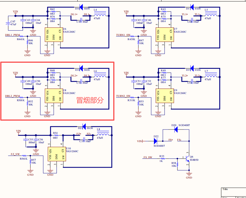

VAS1260C芯片冒烟原因分析

求坛里大佬帮忙分析下我的这个电路有问题吗,为什么会冒烟烧掉

芯片质量问题,要么在电源端加TVS或压敏电阻。  把电源调到58V左右快速通断用电源线快速碰开关测试。看看芯 ...
电源端有TVS,然后芯片冒烟位置不固定,其它几路一样的电路也出现过

芯片质量问题,要么在电源端加TVS或压敏电阻。  把电源调到58V左右快速通断用电源线快速碰开关测试。看看芯片不行的搞两次就坏了。

升压拓扑,当没有负载,必然烧驱动,你要模拟客户的非常规操作看看
是降压,空载不会烧,然后试了下输出短接也只会芯片过热不会直接冒烟烧

不带负载烧吗?
客户反馈的,但是我这边复刻不了烧冒烟的现象

不带负载烧吗?
