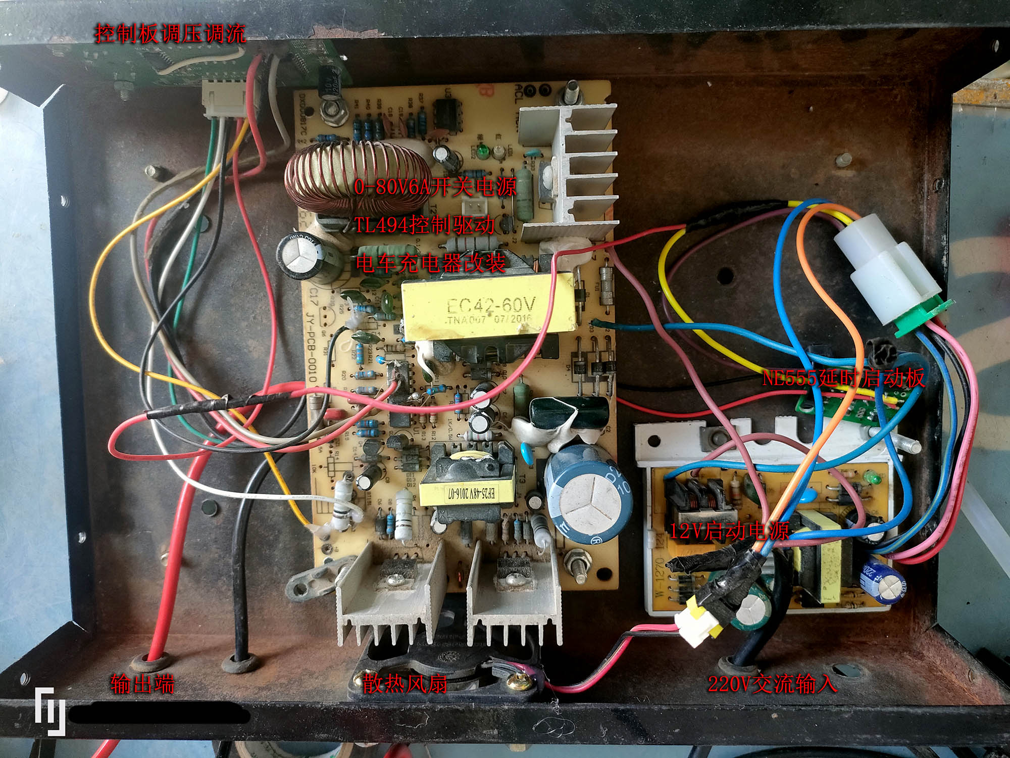

自制可调电源0-80V6A
查看数: 2418 | 评论数: 2 | 收藏 1
发布时间: 2025-9-1 14:30
用TL494电动车充电器改装,副电源电压选15V比较合适,我这里用了个监控电源12V板
