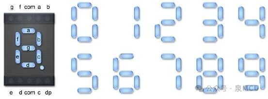

在单片机开发过程中,单片机的引脚不足,我们首先想到的是需要更换单片机,譬如用51单片机的P3口驱动一位数码管作静态显示,但缺少P35,其它完整的8位端口也没有,这时候也并不是没有办法解决,我们可以用其它P口的 ...

  1.     /* ch4-12.c - 七段数码管驱动程序  */
  2.     //==声明区============================================
  3.     #include<reg52.h>           //包含单片机寄存器定义的头文件
  4.     #define SEG P3              //宏定义,用标识符SEG代替P0
  5.     #define uint unsigned int          //宏定义,用uint代替unsigned int
  6.     #define uchar unsigned char        //宏定义,uchar代替unsigned char
  7.     //0~9的共阳数码管段码表
  8.     code uchar  TAB2[10]={0xc0, 0xf9, 0xa4, 0xb0, 0x99,0x92, 0x82, 0xf8, 0x80, 0x90};
  9.     sbit PD5=P1^7;
  10.     void delay(uint ms);           // 声明延迟函数
  11.     //==主程序区========================================
  12.     void main(void)                                //主程序开始
  13.     {
  14.             uchar i;                    //声明无符号整数变量i
  15.             while(1)                                 //无穷循环,程序一直跑
  16.                 for(i=0;i<10;i++)        //显示0-9,共10次
  17.                 {
  18.                       SEG=TAB2[ i];        //共阳数码管显示数字0~9
  19.                       PD5=  TAB2[ i]&(0x01<<5);
  20.                        delay(500);            //延迟500*1m=0.5秒
  21.                       SEG=0xff;
  22.                       PD5 = 1;
  23.               }                               //for循环结束
  24.     }                                        //主程序结束
