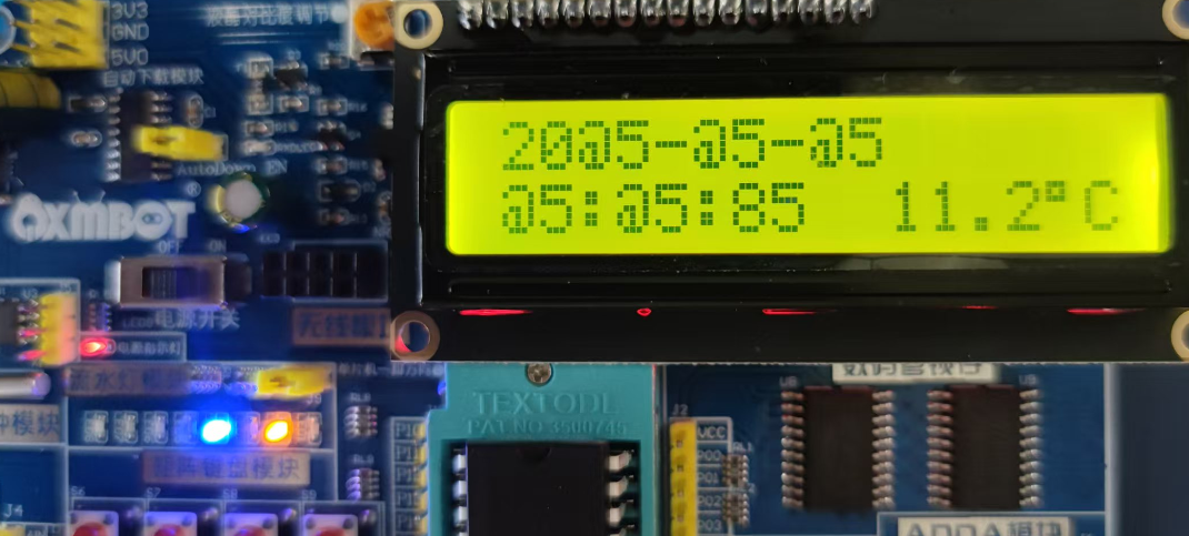

求大佬分析是单片机引脚还是代码问题
查看数: 117 | 评论数: 5 | 收藏 0
发布时间: 2025-9-1 22:30
问题:8*8LCD1602显示日期时间不是乱码就是重叠; 结果图1:
ID:1156764 发表于 2025-9-2 10:48
你这贴出来的代码的结果和你这照片的结果不对上,
是不是代码里面有两处显示的函数呢?
ID:1159712 发表于 2025-9-2 08:52
ID:235200 发表于 2025-9-2 08:23
这种情况是代码问题,也有可能是液晶模块的问题,建议单独测试每一个液晶存储单元(单独只送入第一行和第二行数据观察显示情况)作出判断
ID:1133081 发表于 2025-9-2 07:35
只要把端口按实际电路修改一下就行了 万年历汉字1602 ds1302 18B20 仿真.rar (296.38 KB, 下载次数: 0)
ID:1153607 发表于 2025-9-2 06:52
肯定是代码问题!每次写入前把需要的区域擦除一下就行了(写入一串空格),或者直接把显示全部擦除重写即可。
