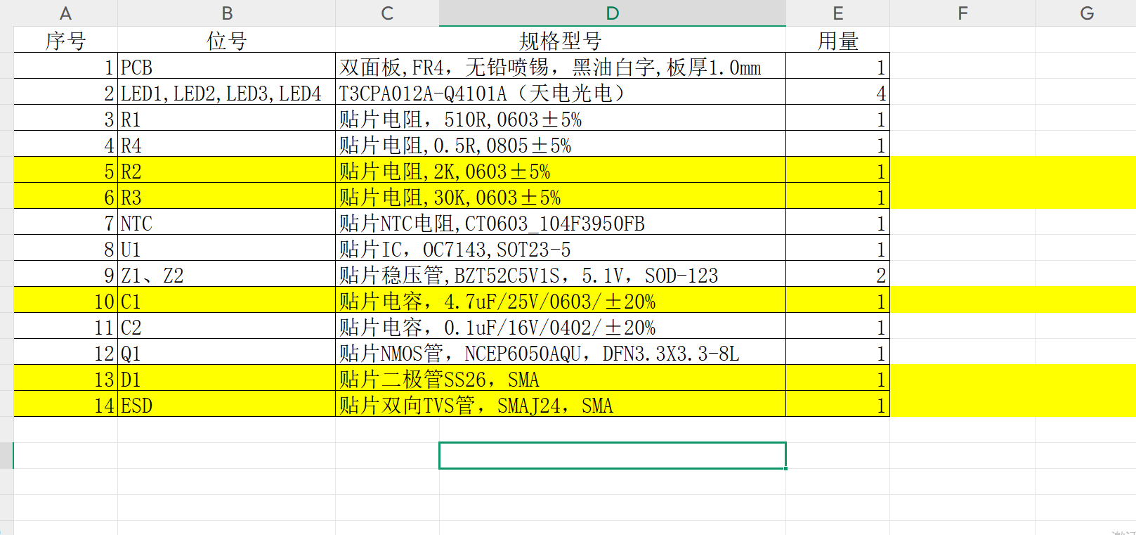

DC12V的转向灯 经典测试不通过,4KV就挂了,怎么改

1.车灯产品,金属外壳要不要接pcb的地,接地有哪些好处?esd更好过还是不好过? 2.金属外壳,塑料外壳哪个更好过esd 3.什么产品需要强制过esd,过的等级怎么定义?比如摩托车后装市场的车灯,金属外壳,需要过哪个 ...

一般直流用单向TVS,交流用双向TVS。电压稍高于供电电压,封装用SMA。5V我用的SMAJ6.0A,12用的SMAJ13A。我是这样整改的,可以过ESD4K/8K。不导电的外壳ESD容易过一点。

会不会是开窗部分连接的是mos管的D极的原因?铝合金外壳相当于接了D极,导致静电测试不过?刷上三防漆试试  贴外壳就有可能是直接打到MOS上了,这些敏感位置还是不要直接连接外壳?要靠灌胶去连接外壳散热?

1.用单向TVS
2.在DRV输出串22欧姆电阻
3.D极到地加TVS
1.为什么要用单向的TVS呢?
3.D极到地加TVS?怎么加?也是单向的对吧
以上TVS都推荐一下

1.用单向TVS
2.在DRV输出串22欧姆电阻
3.D极到地加TVS
