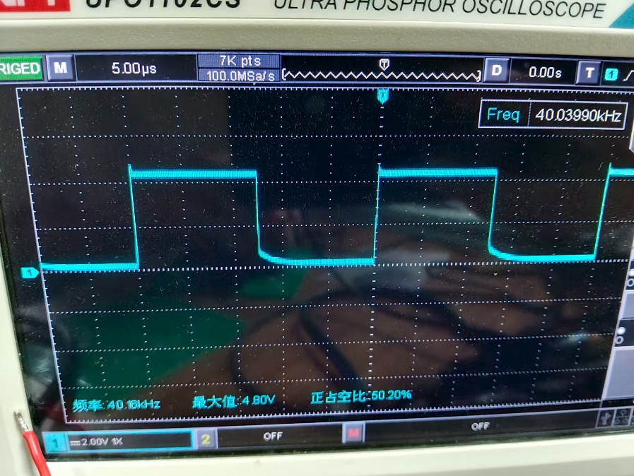

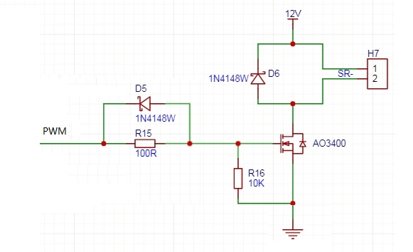

使用单片机输出一个PWM方波信号,频率为40Khz,占空比为50%,现测量单片机输出的信号没有问题,MOS管输出信号也没有什么问题,正常的一个方波,但是现在驱动不了超声波,电流只有2uA,没有达到正常的电流

我单片机是5v的,但是IO口输出2.5V,我设置占空比为50%了
单片机是5v的,IO口输出峰值肯定是5V,设置占空比为50%,有效值是2.5V

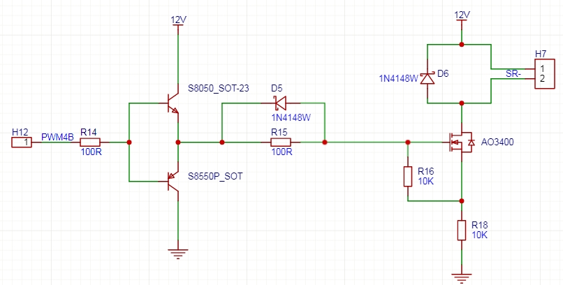

wadz3652002 发表于 2025-9-5 10:50
R18太大了,直接去掉短接,可以参考附件的图

MCU端口设置推挽模式直接驱动AO3400,输出电流受限是因为R18造成严重电流负反馈,应当减小或舍弃。

某一个宝买个超声波升压变压器(外形跟中周一样的那种就行)加在原探头的位置,探头接到变压器升压端。图腾柱没什么必要,直接单片机驱动小MOS管。单片机最好用5V系统的。如果3.3V单片机驱动不了后面的MOS,可以加个专用驱动芯片。

rsx9583 发表于 2025-9-4 16:59
另外你的图腾柱用12V供电没什么用。图腾柱是射极跟随器,对电压没放大作用,只能放大电流,所以它的输出电 ...
那怎么解决呢
ID:1159862 发表于 2025-9-5 09:30

超声波探头是一个压电陶瓷片,阻抗非常高,建议加一个升压线圈。线圈电感量刚好与压电陶瓷谐振最好。
那要怎么修改呀,超声波发射头的阻抗是900欧
ID:468878 发表于 2025-9-4 16:59
另外你的图腾柱用12V供电没什么用。图腾柱是射极跟随器,对电压没放大作用,只能放大电流,所以它的输出电压也就跟单片机输出电平是一样的,对MOS管驱动贡献有限。
