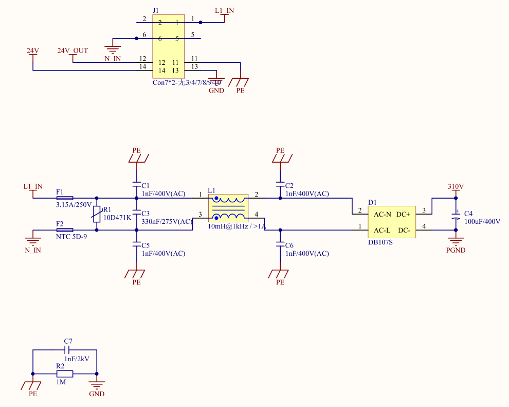

求助UC2842A 24V/1A输出是锯齿波21V-25V,周期350多ms
查看数: 1251 | 评论数: 2 | 收藏 0
发布时间: 2025-9-6 17:22
求助,自己设计的220V AC输入,24V/1A输出电源,输出带了一个10K+LED,测量输出波形是锯齿波,21V-25V的锯齿,周期350多ms,原理图在附件,变压器是定制的,原理图和输出波形如下图,求教怎么整改。
ID:382454 发表于 2025-9-15 10:21
应该先按官方标准电路图去设计,之后再改你想要的地方才对吧。这样会少走很多弯路的。
ID:891041 发表于 2025-9-8 09:42
改下反馈系数试试,   C23和R19, 去掉C21
