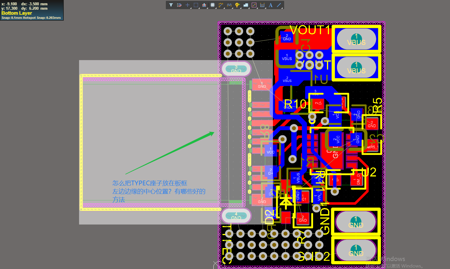

怎么把TYPEC座子放在板框左边边缘的中心位置?有哪些好的方法

我是输入 坐标的
ID:879348 发表于 2025-9-9 15:09
对于有位置要求的元件,直接输入坐标,不要手动拖
ID:1160098 发表于 2025-9-9 10:59
先删除TYPEC座子,然后放置元器件TYPEC座子到想要的位置,连接对应的布线也可以,
另外直接移动TYPEC座子,线路跟着移动,然后调整也可以。
或者直接可以设置自动布线。
ID:1109793 发表于 2025-9-9 10:23
4楼说的对,V之后要鼠标选择一下以哪个为标准,点一下选中的边框线。
边框线建议用机械层1。
ID:828160 发表于 2025-9-9 09:15
先选中左边keepout层的直线,再按住键的shift键选中USB,然后松开shift键,然后按快捷键 E G V,就对齐了

ID:592807 发表于 2025-9-8 19:33
器件全挪出来,先放typec座子再放其他
