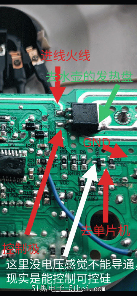

可控硅是怎么通过三极管控制驱动的
查看数: 2062 | 评论数: 15 | 收藏 0
发布时间: 2025-9-17 00:53
这是一个养生壶的控制板。感觉三极管集电极没有电压,不能达到导通条件。如果集电极有电压可控硅就应该能导通了,没办法断开。单片机是怎么控制可控硅通断的? 请大佬们解惑

ID:820289 发表于 2025-9-17 12:42
xiaobendan001 发表于 2025-9-17 07:45
三极管8050,NPN的,集电极接控制极,可控硅阴极(A1)应该接控制电源的+极,使用2,3象限触发的吧。三极管 ...
是的废了 单片机烧了。正负极短路,

ID:1109793 发表于 2025-9-17 07:45
三极管8050,NPN的,集电极接控制极,可控硅阴极(A1)应该接控制电源的+极,使用2,3象限触发的吧。三极管导通,可控硅导通。
对负极测量,三极管集电极接近0V,就是导通了,可控硅应该也是导通的。
板子烧的挺严重,三极管左边那里是不是少了一段线路。右下角方向也烧没了一段
这样情况大概率是废了,某个宝上找找有类似的板子买个换掉吧。
