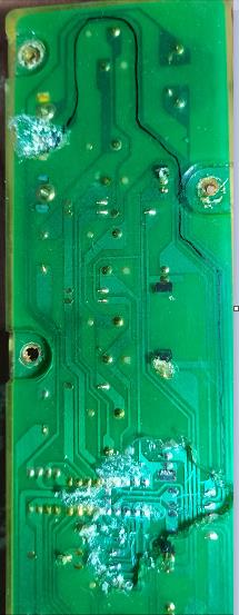

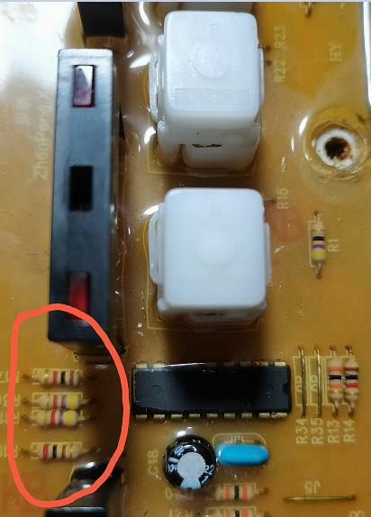

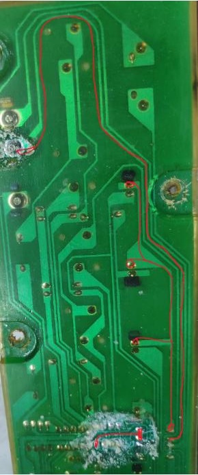

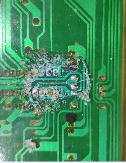

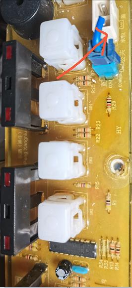

拆开洗衣机板子,换了一个压控电感,什么都是没需要就电阻连接到单片机, 发图片知道真相,根据什么原理?知道水位?
