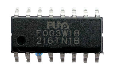

近日拿出之前购买的每片1元的PY32F003出来玩。 有网友说可以用J-link,但经过测试,也是以失败告终! 各位大佬,这py32想解除读保护,是不是只能通过厂家提供的工具了?

PY官方软件支持jlink和pylink。
那天有试过用jlink,好像认不了

rundstedt 发表于 2025-10-24 16:11
我试过,不可以。
那只能借助pylink了

lmn2005 发表于 2025-10-24 08:34
这个工具需要配套py下载器才行
ID:879809 发表于 2025-10-24 16:11
lmn2005 发表于 2025-10-24 08:35
大佬有试过用pwlink可以为py32f003解除读保护吗?
我试过,不可以。

rundstedt 发表于 2025-10-18 15:55
去Puya官网下载PY32CubeProgrammer这个软件,然后改optionbytes就行了。
这个工具需要配套py下载器才行

J link也可以写选项字,但还是失败了

九块九包邮,可以写选项字节。
ID:14010 发表于 2025-10-12 23:03
试试PWLINK
