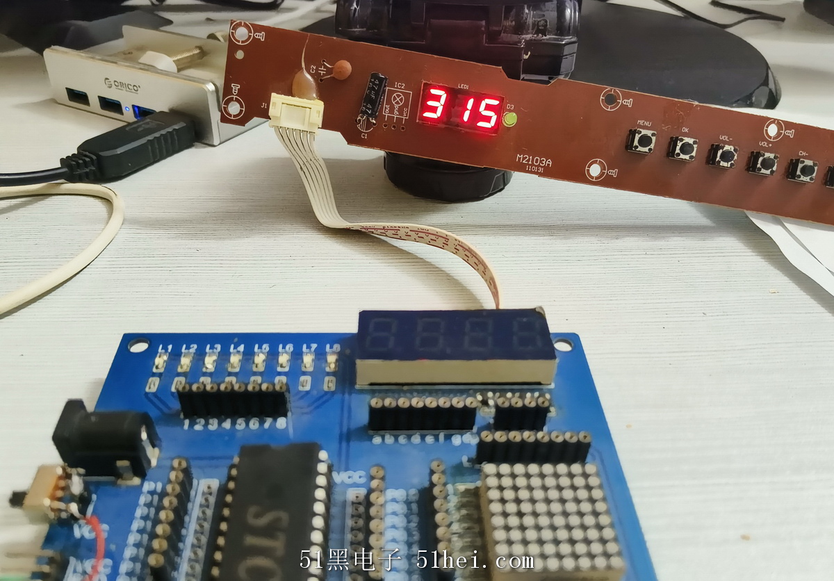

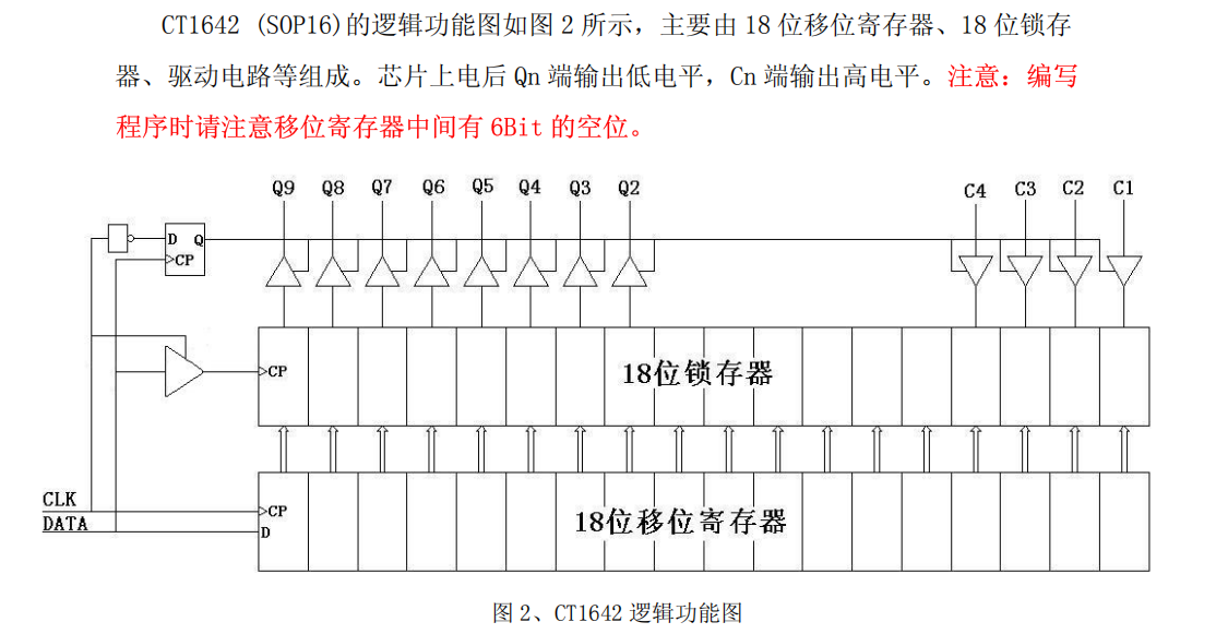

  手上有一台报废机顶盒,拆下显示及控制电路板,研究其电路原理。显示部分是三位共阴数码管,由CT1642驱动。经查阅CT1642数据手册,其内部集成18Bit移位寄存器、恒流驱动,采用CMOS工艺制作,可满足5V和3 ...

ID:619259 发表于 2025-10-19 16:25
imxuheng 发表于 2025-10-19 14:43
不错不错,又降服了一款芯片。话说板子上还有几个按键和红外头,就六条线,难道用的ad按键
板上还有两线未用到,一是红外接收头、二是按键接收key端。板上有6个按键,并非AD识别,而是6个按键分别接到数码管的A-F端,在数码管消隐间隙,快速轮流输出按键码,若单片机key端接收到信号,即通过程序解析按键码,识别是哪个按键被按下。这种按键识别在HC164的电路中经常用到。
