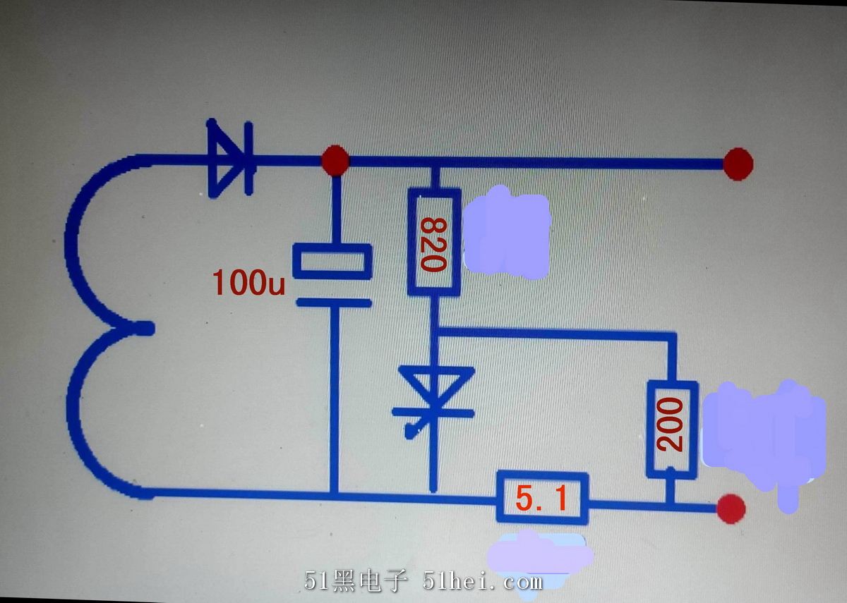

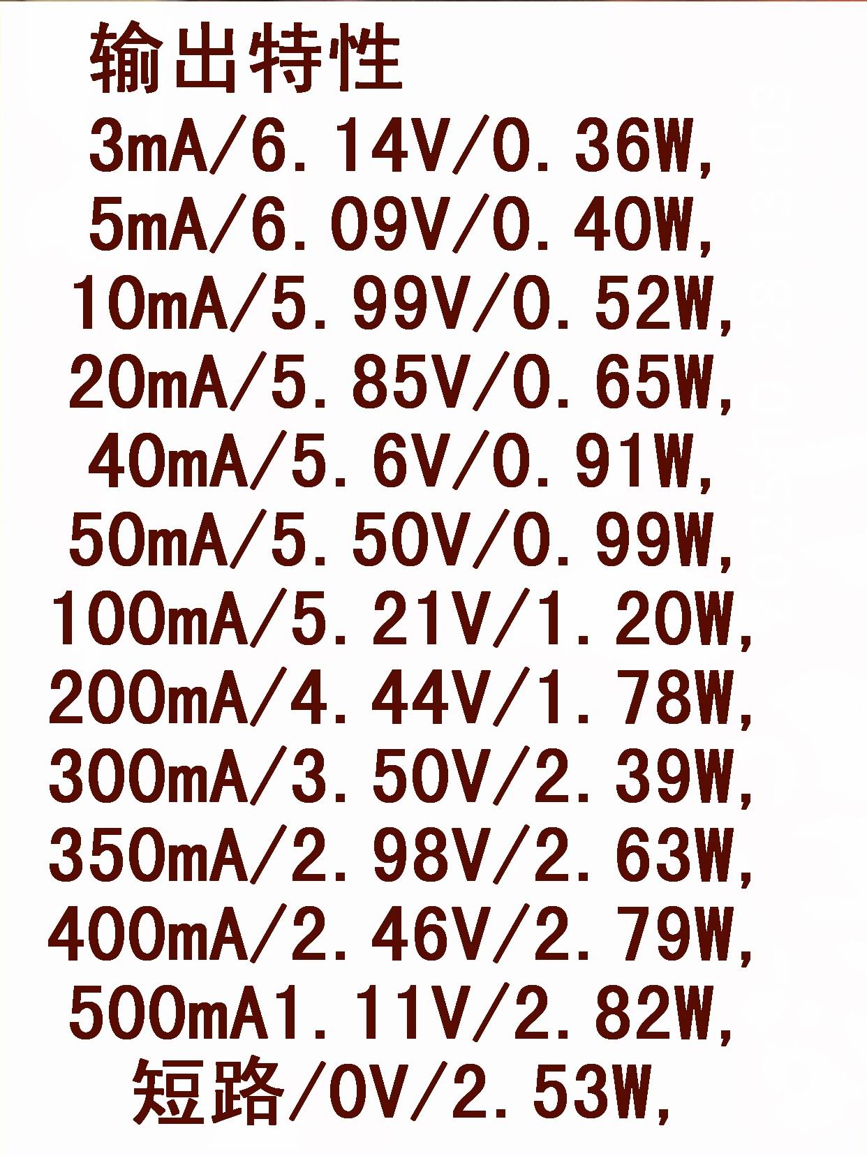

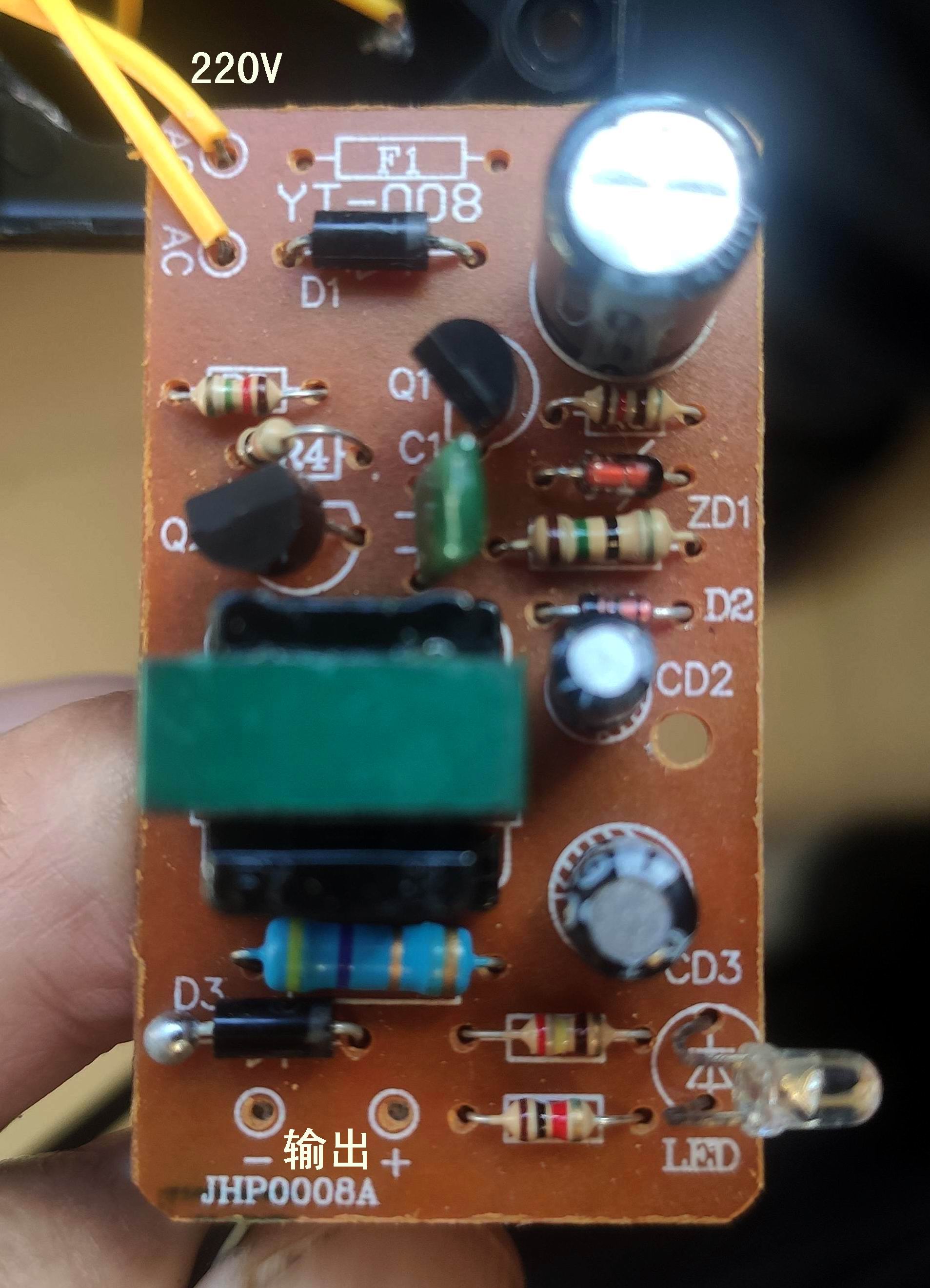

输出电压如此不稳定?是不是只适用于固定负载的电源?能不能用于18650锂电池充电?如何改造?

这是手动编程的大师吧,看来开关电源还是没上手,这电源我懂,闭着眼都能猜到用的13001,让它输出500ma
肯定不行的,早晚会炸,你的图13001到地一个15欧电阻,把它换成25欧,就能限制它的占空比,输出电流减小
让它充4.2锂电池同时可以自身限流在200ma,至于什么时候充满,那就交给锂电池保护板

O(∩_∩),您误解了,多谢您的关注!没有鄙视的意思。不带反馈文雅的开关电源我还不熟悉。这个电源的输出特性电压很不稳定,随负载电流变化很大,应用场合受到限制,仅适用于负载不变的情况?

这个不是变压器降压整流的,应该是开关电源。次级整流电路很简单,没有稳压调节反馈电路。所以输出电压很 ...
我想把不带反馈稳压的开关电源举例说的通俗一点,被你鄙视了
简单使用要求不高,用二极管做降压不是不可以,但要了解的是二极管压降特性不像书上说的那样始终是0.8V左右,特别是小电流的情况,压降的大小和负载、电流有很大关系哦。

多谢关注!如果输出端并联一个4.1-4.2V电压的稳压管(可用5个4007的正向压降和一个小阻值电阻串联获得一 ...
你也知道效率太低。这个电路原理可行,但稳压管和限流电阻 的功率都必须承受比较大的消耗。效率确实比较低
ID:460466 发表于 2025-11-5 08:57
老愚童63 发表于 2025-11-4 20:46
如果是这个目的,可以考虑将电压先用简单的三极管稳压电路搭建一个5V稳压输出(用一个5.6V稳压管接三极管 ...
多谢关注!如果输出端并联一个4.1-4.2V电压的稳压管(可用5个4007的正向压降和一个小阻值电阻串联获得一个4.1-4.2V的电压)用这个电压对18650充电充电,保证电压不会超过4.1-4.2V,18650放电到极端情况下(短路)电流也不会过大(输入功率不超过 3W)随着18650电压的升高,总电流会降低。正常充电情况下总电流基本维持恒流状态(稳压管电流和充电电流之和)。缺点是效率低,

1,该适配器是否是镍镉电池的充电器存疑。即使是用在某些充电设备上的,也可能他只是提供源,其他电路在下端。就像早期适配器都是变压器直接变压整流,恒压或恒流由下端电路处理。也就是说该适配器就是一个不稳压的降压变压器,3.6V250ma就是其额定输出而已。
2,即使非的认定他可以给电池充电,也不是不可以,在要求不高的情况下给镍镉电池充电,也不是不行,根据电池容量,到时间把电池拔了就是了,本来镍镉电池就皮实,不介意偶尔过充,市场上不是也有很多傻充再买吗!
3,锂电池不建议直接用,要用也要考虑保护电路!!!

这个适配器应该是变压器降压简单的整流输出。由于变压器功率容量不大,所以输出电压会 与输出电流有关,
