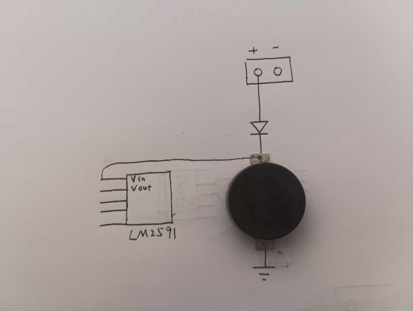

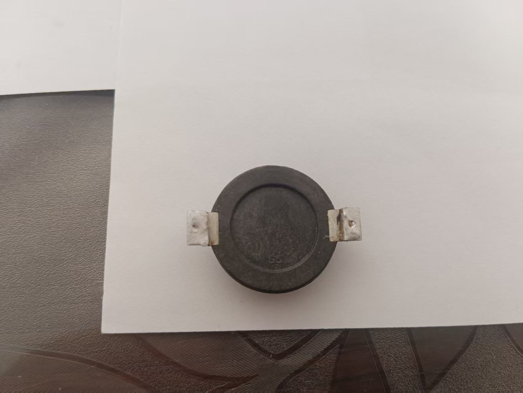

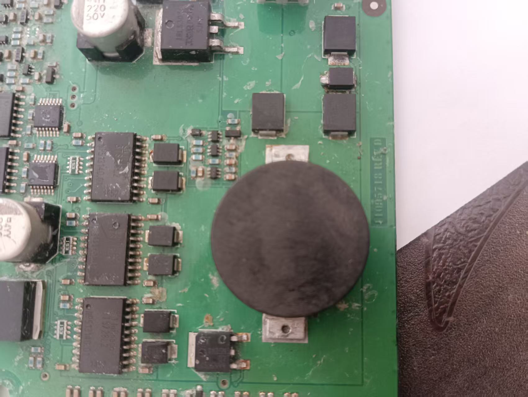

如题:维修电路板时遇到一个这样的器件 细节描述: 1,直径25mm,高10mm(含引脚) 2,正面无任何丝印,底部有小字,是S4(我又拆下来另一个,标的是S5) 3,用万用表欧姆档检测,正反电阻皆是无穷大。 4 ...

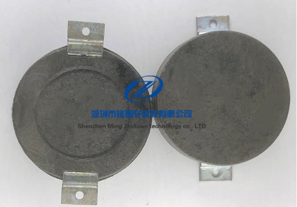

红花无常 发表于 2025-10-29 22:56
谢谢大侠!原来是压敏电阻,真是长见识了。也谢谢楼上各位的帮助。
两端加一定高压后电阻值会急剧变小 才能确诊是压敏电阻。

圆片式  压敏电阻
ID:1133081 发表于 2025-10-29 19:34
[color=rgba(0, 0, 0, 0.92)]圆片式  压敏电阻 [color=rgba(0, 0, 0, 0.92)]

压敏电阻?

ID:879809 发表于 2025-10-29 15:35
如果是放电管那么画PCB的也太业余了,安全间距太小,PCB本身就能当放电管来用。
ID:57657 发表于 2025-10-29 15:11
具体确定是什么元器件 只有拆开破坏或X光检查才能知道是什么东西。

放电管?
ID:1152952 发表于 2025-10-29 13:31
可能是颗气体放电管
