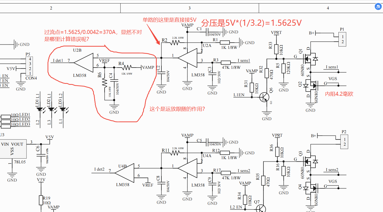

利用MOS内阻作为电流采样电阻的过流点计算,计算方法错在哪里?

那这么说的话  就是计算出来的过流点误差很大了

很多电池保护板都是那样做的  还可以防反接呢

什么叫做错在哪里,已经验证过了话就把实际输入输出结果说一下,还有就是你这运放前一个是放大作用后一个是 ...
好的   谢谢

上电逐个实测不同工况点下各项参数编制数据表,编程控制能实现目的,但要求MOS内阻特性一致性好,否则不适合量产。另外还要考虑相关电路与传统取样电阻方式有无成本优势。
ID:1079566 发表于 2025-11-5 15:33
实际使用是有类似的电路, 因为对限流要求精确度不高, 也就+-10%都不是问题. 电池保护芯片就是这样的.不用精确查表.
U4A放大取样电压(你这个电路放大倍数有点小). 然后与VREF比较大小, 结果输出高/低电平给MCU.

确实新颖      如果从手册上查到这些参数  或者上电逐个实测不同工况点下各项参数  能不能实现呢?

运放电容不要乱加,C3C2都是是错误的

MOS管的内阻在固定的温度下通过固定电流是固定的,要单片机做一个表格温补查表。

个人看法:从图看,该是比较器,前级放大再后级比较。其用意是过流监测吧?电流超过一定值,比较器翻转给MCU。

MOS管温度越高内阻越大,误差可能会超过20%

你利用MOS内阻作为电流采样电阻确实新颖。不过根据MOS管导通特性,其导通内阻不是恒定值,在不同VGS、结温和DS电流时内阻都不同。何况其内阻变化虽然是毫欧级,但比值确很大,基本不可能精确计算出不同工况下过流点。用作短路保护作粗略取样也许能行。

半导体有一个特性就是非线性,你拿它来当采样电阻,能准吗?

什么叫做错在哪里,已经验证过了话就把实际输入输出结果说一下,还有就是你这运放前一个是放大作用后一个是比较作用,5/3.2这式子列不出来的。MOS的内阻不是恒定的,受节温度和漏极电流大小影响的
ID:668004 发表于 2025-11-4 11:33
(VAMP=5V)
