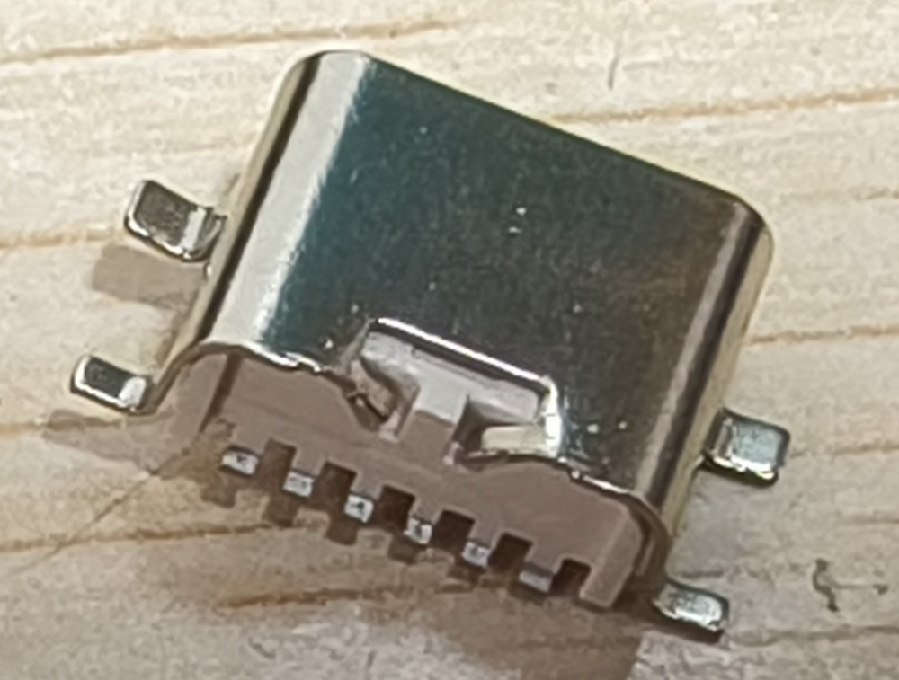

在做一个STM32F407最小系统板时,串口转TTL通信芯片用的是CH340C,与PC机相连的插座是TYPE-C USB母座,

谢谢以上各位的回复,我把type-c母座烫下来后,用4根线将micro USB母座焊在板子上,串口就通了。
16线的type-cUSB母座引脚太多不好焊,重新修改PCB,改成micro USB母座。

关键问题:这个6Pin母座似乎是一个简化版的充电/电源专用座,只包含了电源、地和CC引脚,但没有引出D+和D数据线引脚!
总结:当前使用的TYPE-C母座很可能是电源专用版本,缺少数据传输必需的D+和D-引脚。这是导致电脑完全无法识别设备的根本原因。更换为包含数据线的TYPE-C母座后,配合CC下拉电阻,问题应该就能解决。
只有以上12Pin以上母座包含数据线 12P 16P 24P

6 pins的-座,没有d+/d-,中间是识别

6脚的只管电源没有有数据。

6引脚的只有充电功能,没有数据。

6pin的type-c只能充电,两个电源两个地和两个CC,换16pin的吧

TYPE-C的6 PIN座是不带D+和D-的,要TYPE-C 16PIN的才行

6脚的typeC 座有D+D-吗?
USB2.0正常的定义是VCC、GND、D+、D- 四根线,而C座支持正反插,至少要8个脚才够啊!
6脚的C座的定义是VCC、GND、CC1/CC2,所以这样的座不通数据是正常的。

我想到一种可能,我这个母座是6P的,而那些线是16P的,不兼容啊!
