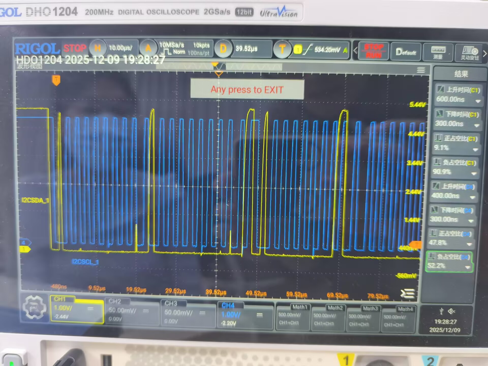

我使用STC8H1K08的单片机在用硬件iic的时候对从机一直读数据,这时候用示波器去测量IIC信号的时候SDA总线上会有一些毛刺,并且这个毛刺是周期性的,它会对我的通信有影响吗? 想请教大家如何解决这个毛刺,以下是这 ...

同意11楼的,毛刺有可能是应答信号,另外看看IIC的频率是不是太高了,看波形,单片机或器件对现在这个频率有些不够能力,SDA波形上升不够快

我感觉这好像是SDA应答信号时的高电平,你用逻辑分析仪看一下

只要毛刺不影响1和0的识别就可以正常通信,有影响若双端都可以编辑通信的话加个crc之类的校验,硬件加上拉 ...
我现在长时间它确实不会影响的正常通信,就是想消掉这个毛刺

加个几十pF的电容试试,
好的谢谢佬,我试试看
现在电路图里,sda和scl都有外接上拉了4.7kΩ的电阻

这个毛刺应该是主机释放 SDA 早于从机应答产生的,对通讯影响不大。
但你这些毛刺这么大,说明你的iic代码虽然能正常工作,时序还有比较大的优化空间。

只要毛刺不影响1和0的识别就可以正常通信,有影响若双端都可以编辑通信的话加个crc之类的校验,硬件加上拉和串一个50欧姆的小电阻
